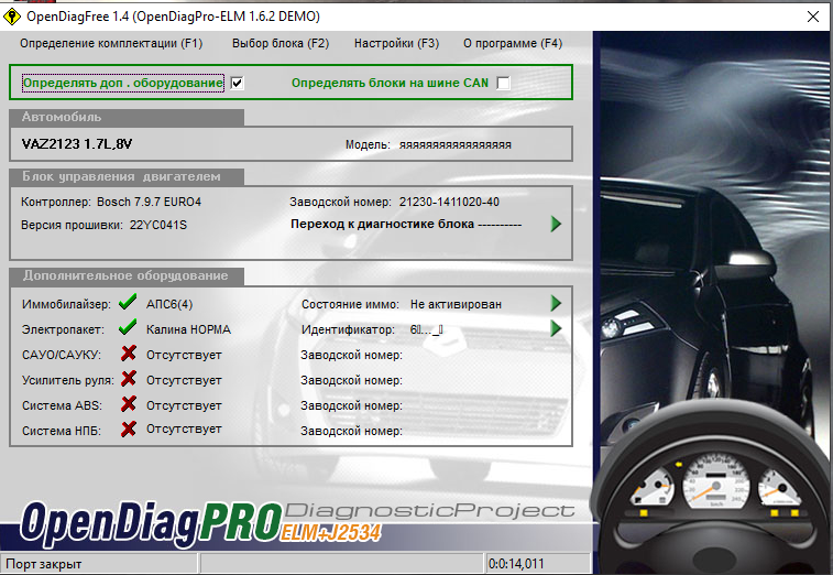

Александр_1996 Опубликовано 2 марта, 2019 Поделиться Опубликовано 2 марта, 2019 Доброго времени суток. пользуюсь бесплатной версией программы Опен Диаг 1.4. Приобрел на днях адаптер VAG k+can ( с Китая). Подключился сегодня к Ниве Шевроле, 2013 г.в. Хотел посмотреть прочитает ли АБС и прочие плюшки, но напротив доп. оборудования пишет "Отсутствует". Думаю, может адаптер не может прочитать, или блоки доп. оборудования не поддерживаются в бесплатной версии.. Посмотрел логи, а лог записался только на ЭБУ двигателя и АПС. По логу АПС, ответ: NO DATA.. Почему такой ответ? Подскажите. Логи прикрепил. Логи АПС и ЭБУ двигателя.rarПолучение информации... Ссылка на комментарий Поделиться на другие сайты Поделиться
toliknabokin Опубликовано 2 марта, 2019 Поделиться Опубликовано 2 марта, 2019 Бес платная программа не поддерживает Ссылка на комментарий Поделиться на другие сайты Поделиться
