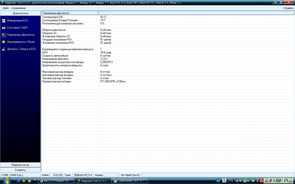

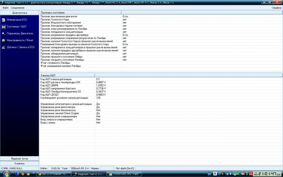

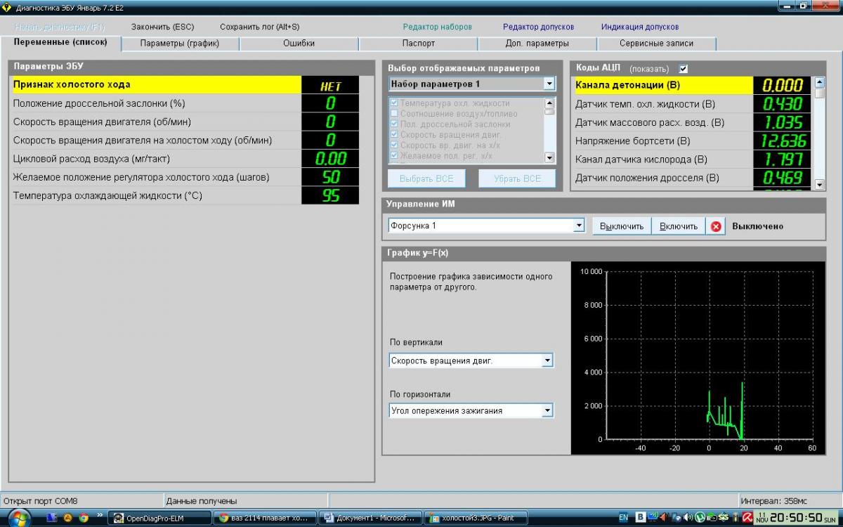

Разбирающийся Опубликовано 11 ноября, 2012 Поделиться Опубликовано 11 ноября, 2012 (изменено) Движок 1.6 8кл. Дк в работе. Вот что я выяснил. Тросик газа нормально натянут. ВУТ и адсорбер заткнул. Звук засасываемого воздуха слышен, но может это из под воздушного фильтра. Затыкал рукой воздухозаборник – машина глохнет. Метки на месте.Вот что я выяснил. Тросик газа нормально натянут. ВУТ и адсорбер заткнул. Звук засасываемого воздуха слышен, но может это из под воздушного фильтра. Затыкал рукой воздухозаборник – машина глохнет. Метки на месте. Вот скриншоты и лог. вот с диагностик-тул. VAZ2114.rar Изменено 8 декабря, 2012 пользователем POTAP 123 Ссылка на комментарий Поделиться на другие сайты Поделиться
POTAP 123 Опубликовано 11 ноября, 2012 Поделиться Опубликовано 11 ноября, 2012 Первые 4 скрина чем смотрел ,АЦП лямбды прям сказочные какие то. Ссылка на комментарий Поделиться на другие сайты Поделиться
Разбирающийся Опубликовано 11 ноября, 2012 Поделиться Опубликовано 11 ноября, 2012 (изменено) OPENDiagom Первые 4 скрина чем смотрел ,АЦП лямбды прям сказочные какие то. вот звук работающего движка. может все таки есть идеи почему так?? AUD005.mp3 Изменено 8 декабря, 2012 пользователем POTAP 123 Ссылка на комментарий Поделиться на другие сайты Поделиться
flesher Опубликовано 13 ноября, 2012 Поделиться Опубликовано 13 ноября, 2012 Первые 4 скрина чем смотрел ,АЦП лямбды прям сказочные какие то. АЦП лямды не фильтрованое, по этому и такое. По данным на хх цикловое наполнение слишком великовато. Какой период лямда зонда? Как состояние ДВС? Нужна осцилограммы с датчика давления в цилиндре(с каждого цилиндра). Ссылка на комментарий Поделиться на другие сайты Поделиться
