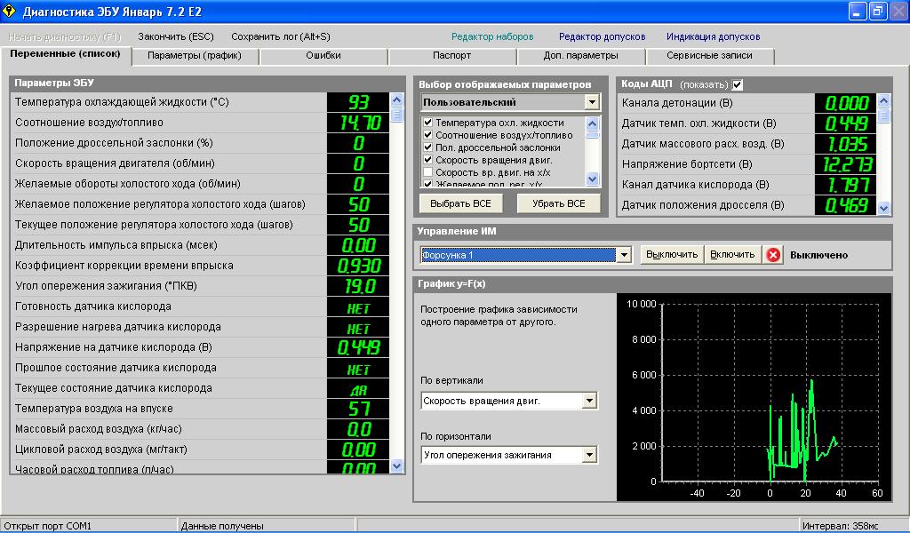

UNick Опубликовано 13 ноября, 2012 Поделиться Опубликовано 13 ноября, 2012 (изменено) У тебя большой расход воздуха для ХХ.Как проверял метки? Склоняюсь всё-таки к фазам ГРМ.Ставишь КВ на метку, РВ должен стоять на метке, проверякшь в лючке метку на маховике.На реперном диске напротив ДПКВ должен стоять 20й зуб считая от пропуска против часовой стрелки. Если валы стоят на метках а реперный диск не попадает на 20й зуб снимай его и шкив КВ и смотри не срезало ли шпонку или не провернуло на резиновом демпфере репер. P.S.А в opendiag выбери пользовательский набор параметров и поставь галочки над нужными. а то скрины неинформативные получились. Изменено 13 ноября, 2012 пользователем UNick Ссылка на комментарий Поделиться на другие сайты Поделиться
Разбирающийся Опубликовано 13 ноября, 2012 Поделиться Опубликовано 13 ноября, 2012 Сделаю. а нужные это какие конкретно? я же начинающий))) метки не проверял. завтра постараюсь проверить и диагностику сделать по новой. Ссылка на комментарий Поделиться на другие сайты Поделиться
UNick Опубликовано 13 ноября, 2012 Поделиться Опубликовано 13 ноября, 2012 Например так Ссылка на комментарий Поделиться на другие сайты Поделиться

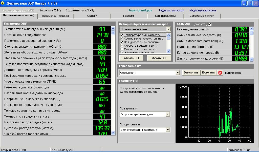

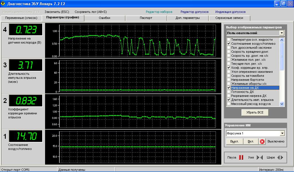

Разбирающийся Опубликовано 15 ноября, 2012 Поделиться Опубликовано 15 ноября, 2012 вот скрины подробные и лог. лог-ваз2114.rar Ссылка на комментарий Поделиться на другие сайты Поделиться
mol78 Опубликовано 16 ноября, 2012 Поделиться Опубликовано 16 ноября, 2012 Все таки проверь уже метки Ссылка на комментарий Поделиться на другие сайты Поделиться
gonta Опубликовано 16 ноября, 2012 Поделиться Опубликовано 16 ноября, 2012 Все таки проверь уже метки Да не метки проверять надо!А фазы газораспределения.Для этого нужен осцил с ДР и \или\ ДД. Далее: в РХХ наконечник\шляпа\ какая? Соответствует байпасному каналу? Что в ЭБУ залито?На серийках\и не только\ у ,например,DO54,57 есть такой грешок\. Я бы посоветовал найти нормального мастера-он проверит и подправит что надо ! Ссылка на комментарий Поделиться на другие сайты Поделиться
mehanik48 Опубликовано 16 ноября, 2012 Поделиться Опубликовано 16 ноября, 2012 Вы не написали сколько давление топлива. У Вас коэф. корр времени впрыска 0.8, т.е смесь богатая. Фильтр воздушный надеюсь проверили. Ссылка на комментарий Поделиться на другие сайты Поделиться
