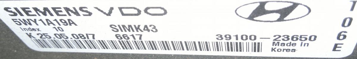

Mishka150107 Опубликовано 2 августа, 2012 Поделиться Опубликовано 2 августа, 2012 Привет всем!!! Подскажите, есть авто которое хочет прошиться хендай соната 2.0 симк43 пользуюсь комбилоадером модуль приобрету Siemens SIMK43/41/31 J2534 имеется опенпорт 2.0, подскажите что да как его прошить, вот фото блока: Ссылка на комментарий Поделиться на другие сайты Поделиться
Таёжник Опубликовано 3 августа, 2012 Поделиться Опубликовано 3 августа, 2012 Иденты с фото практически ни о чем. Сонька ТагАЗ? Там либо E6T0MA5А либо E6T0MA5B, причем "5В" это заводское обновление по бюллетеню, перепысывать "5А" им спокойно. Сей блок читается и пишется наура через розетку. Завалить анриал. Флеш 512 кБ. Про комбик не скажу, не юзаю его. Одним словом ищи E6T0MA5B "тюн" если ТагАЗовская. ЗЫ Читать сток первым делом обязательно! Ссылка на комментарий Поделиться на другие сайты Поделиться
