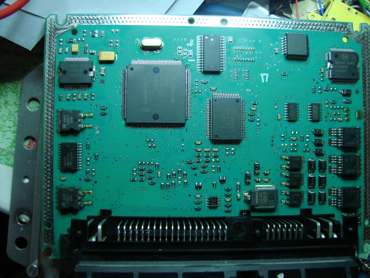

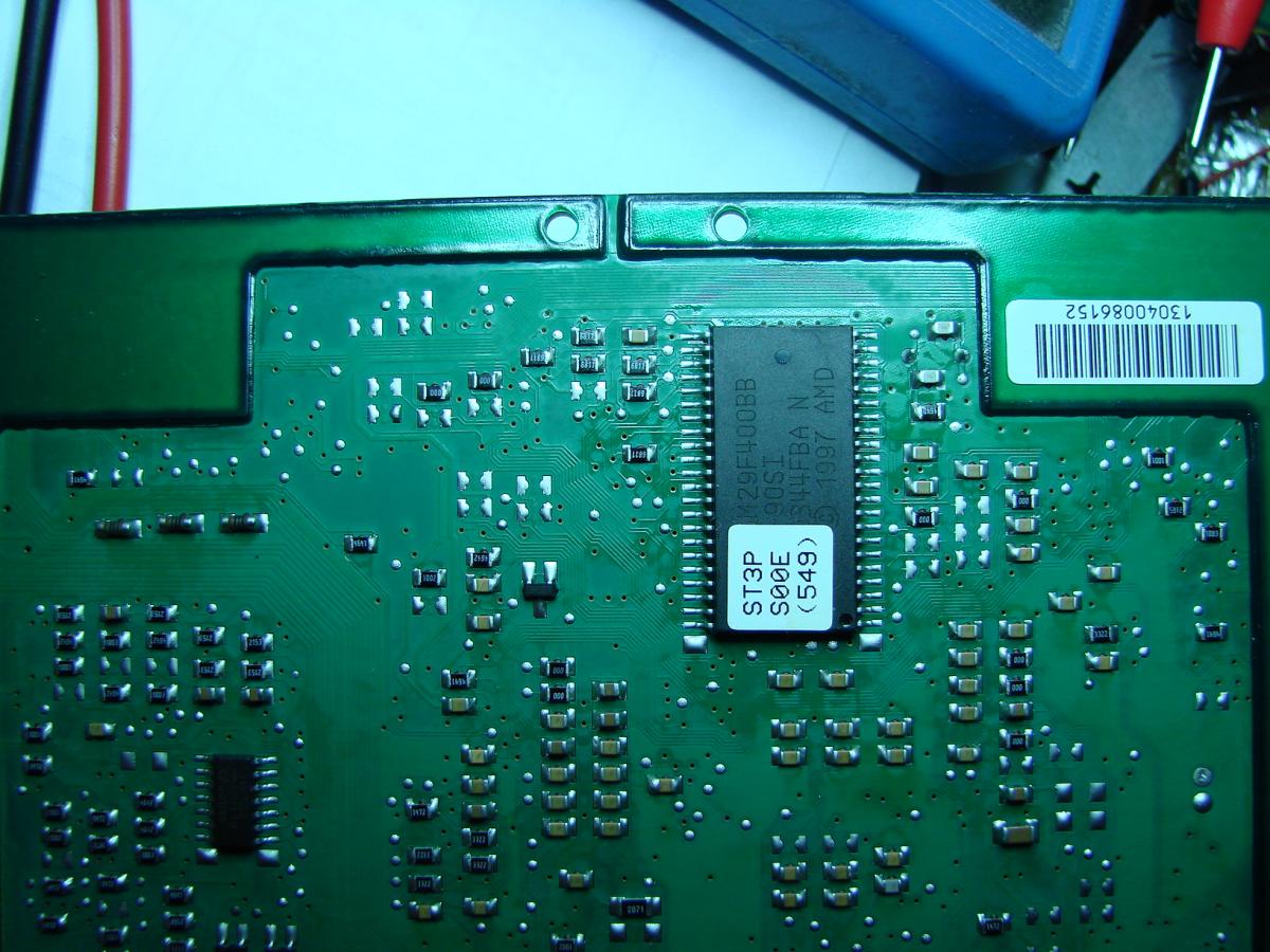

Dima777 Опубликовано 6 августа, 2012 Поделиться Опубликовано 6 августа, 2012 Привет всем. Помогите с проблемой, надо слить eeprom с блока хундай гетц с автоматом. На связь с хундайфлешером выходит а с чиплоадырем не хочет. Сопротивления вроди на месте, блок какойто не такой как на механике. Подскажите кто с таким сталкивался. 1 Ссылка на комментарий Поделиться на другие сайты Поделиться

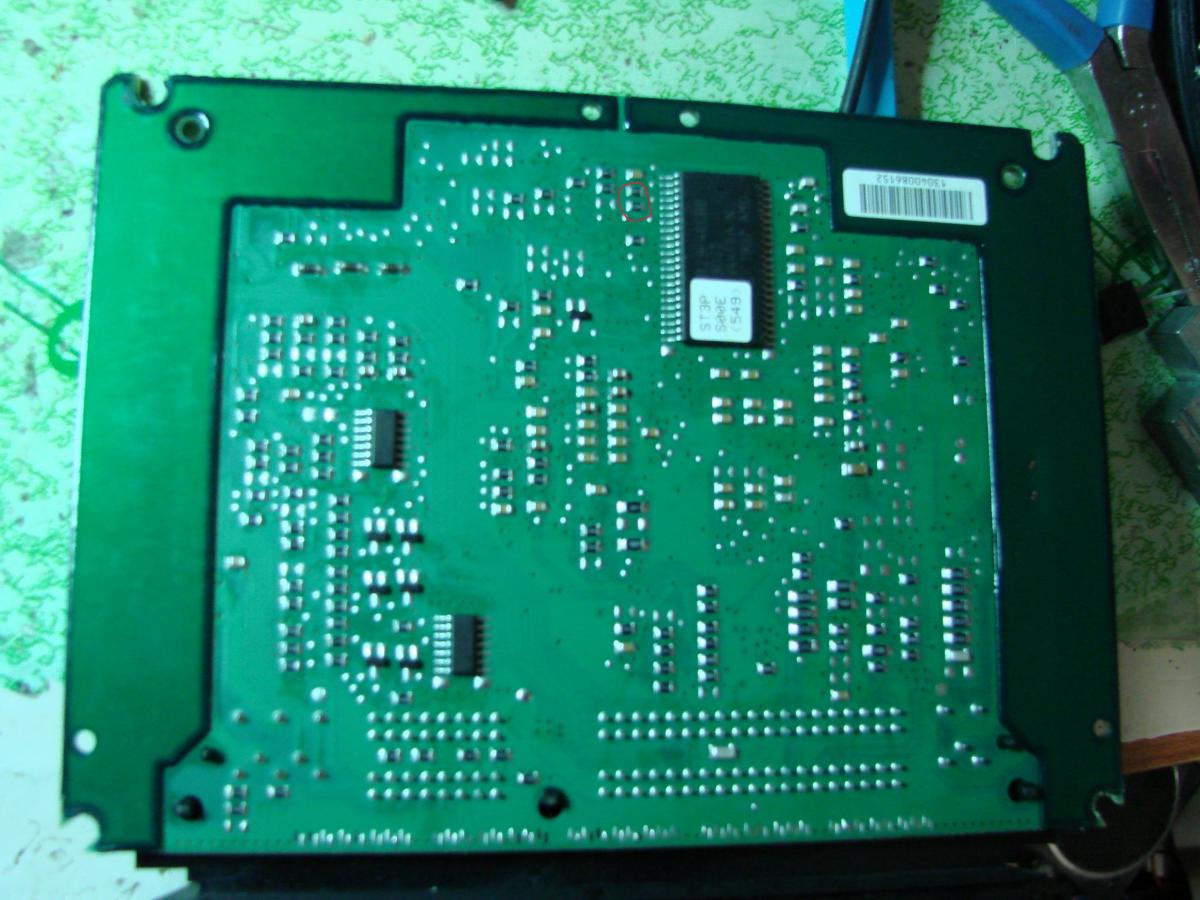

Dima777 Опубликовано 6 августа, 2012 Поделиться Опубликовано 6 августа, 2012 ещё фото Ссылка на комментарий Поделиться на другие сайты Поделиться

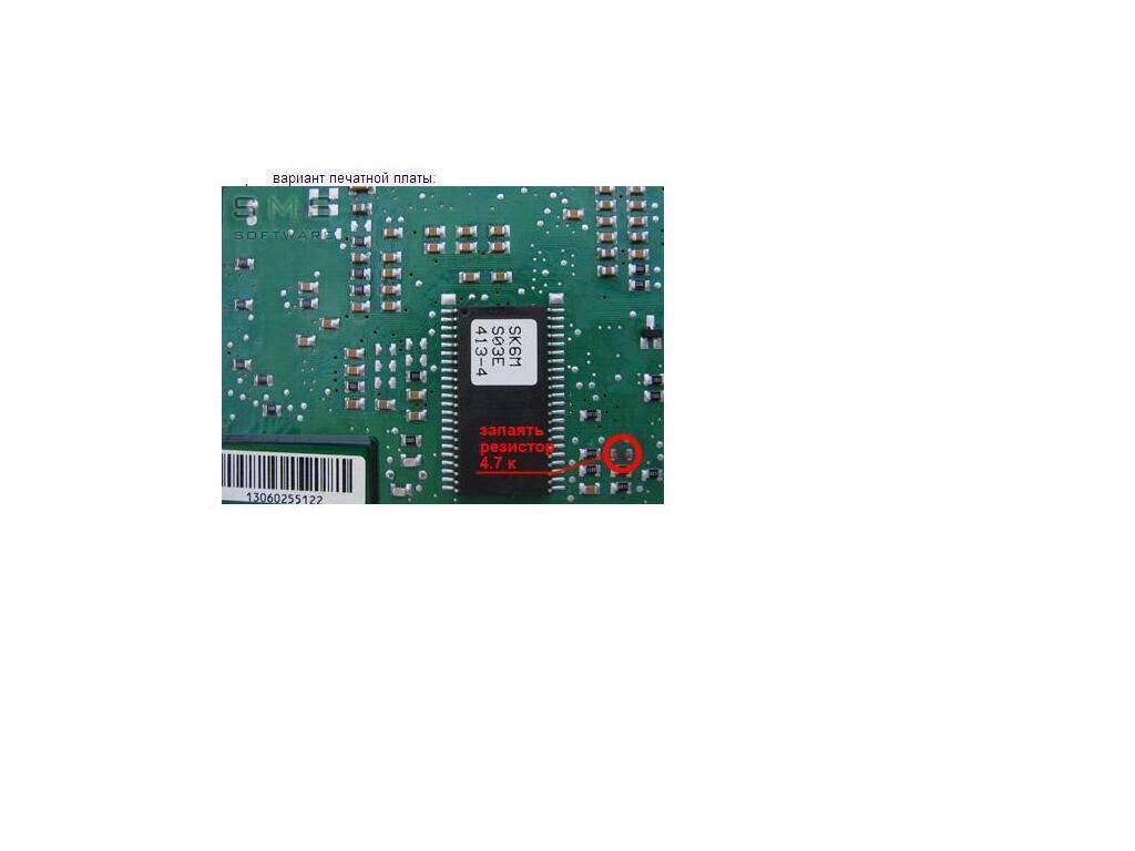

тас Опубликовано 6 августа, 2012 Поделиться Опубликовано 6 августа, 2012 Привет всем. Помогите с проблемой, надо слить eeprom с блока хундай гетц с автоматом. На связь с хундайфлешером выходит а с чиплоадырем не хочет. Сопротивления вроди на месте, блок какойто не такой как на механике. Подскажите кто с таким сталкивался. второй вариант печатной платы. 1 Ссылка на комментарий Поделиться на другие сайты Поделиться
Таёжник Опубликовано 7 августа, 2012 Поделиться Опубликовано 7 августа, 2012 Привет, кто подскажет что это за прошивка? Что имеено интересует? Акцент ТагАЗ Рестал 1.5 16 клапанов 102 лошадки. Не стоковая - однозначно. Попытка сделать Е-2. Ошибки в маске потерты, а контроль не убран. И мультипликативы по смеси убраны. УОЗ тронут, моментная модель и т.д. и т.п. Привет всем. Помогите с проблемой, надо слить eeprom с блока хундай гетц с автоматом. На связь с хундайфлешером выходит а с чиплоадырем не хочет. Сопротивления вроди на месте, блок какойто не такой как на механике. Подскажите кто с таким сталкивался. Сталкивались. тас правильно указал где резюк нужно... Комбик правильно еепром читает и пишет там. Ссылка на комментарий Поделиться на другие сайты Поделиться
Dima777 Опубликовано 7 августа, 2012 Поделиться Опубликовано 7 августа, 2012 второй вариант печатной платы. Спасибо, помогло. Логически там надо поставить перемычку, что я и пробовал, но без результата. Ссылка на комментарий Поделиться на другие сайты Поделиться
