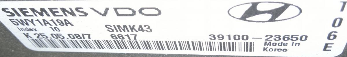

Mishka150107 Опубликовано 25 октября, 2012 Поделиться Опубликовано 25 октября, 2012 Привет всем!!! Может кто подскажет по поводу перепрошивки хендай санаты 2.0л., интересует через какой интерфейс прошивается K-Line или CAN? И вообще какие нюансы при перепрошивки, буду пробовать хендай в первый раз. прилогаю фото блока. Ссылка на комментарий Поделиться на другие сайты Поделиться
Таёжник Опубликовано 26 октября, 2012 Поделиться Опубликовано 26 октября, 2012 (изменено) Если через розетку, то через ОпенПорт 2.0 по К-линии. На столе много чем можно сделать. Нюансы зависят от загрузчика. Работаю через розетку "Мультифлешером Ромика" - как автомат Калашникова. Читает/пишет без проблем. Увалить блок не реально. Изменено 26 октября, 2012 пользователем Таёжник Ссылка на комментарий Поделиться на другие сайты Поделиться
mobyx Опубликовано 26 октября, 2012 Поделиться Опубликовано 26 октября, 2012 Привет всем!!! Может кто подскажет по поводу перепрошивки хендай санаты 2.0л., интересует через какой интерфейс прошивается K-Line или CAN? И вообще какие нюансы при перепрошивки, буду пробовать хендай в первый раз. прилогаю фото блока. Шью такие блоки по К-линии этим: Flasher SIMK43.rar Ссылка на комментарий Поделиться на другие сайты Поделиться
Mishka150107 Опубликовано 28 октября, 2012 Поделиться Опубликовано 28 октября, 2012 шью комбиком, а как запустить Flasher SIMK43.rar у меня ошибка какая то выскакивает. Ссылка на комментарий Поделиться на другие сайты Поделиться
