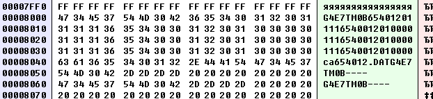

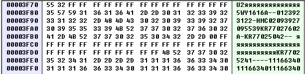

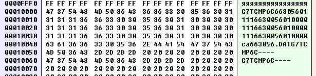

aleks-ua Опубликовано 30 марта, 2013 Поделиться Опубликовано 30 марта, 2013 Снимаешь блок, читаешь прошивку, в НЕХ-се определяешь калибры.(см. на скринах) Если есть чем работать по диагнозе то там там все просто, нажал паспорт эбу и заливаешь нужные калибры. Ссылка на комментарий Поделиться на другие сайты Поделиться
