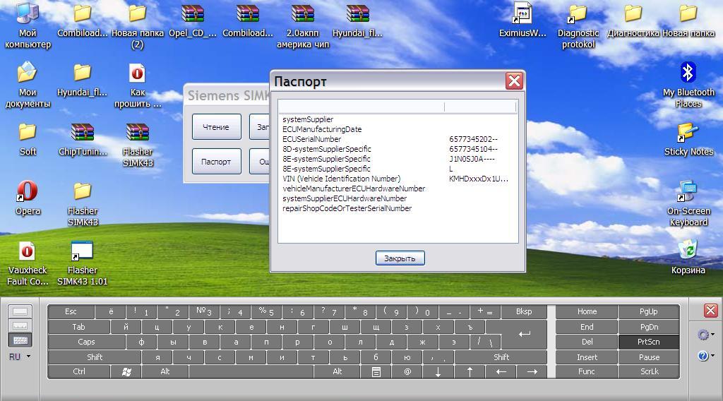

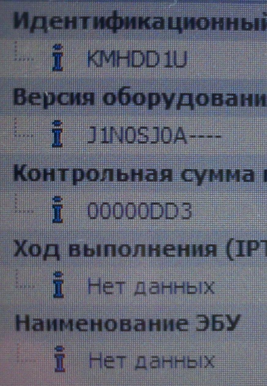

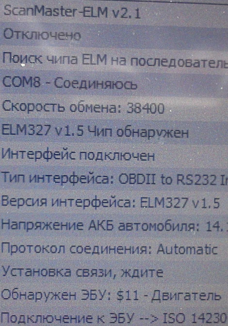

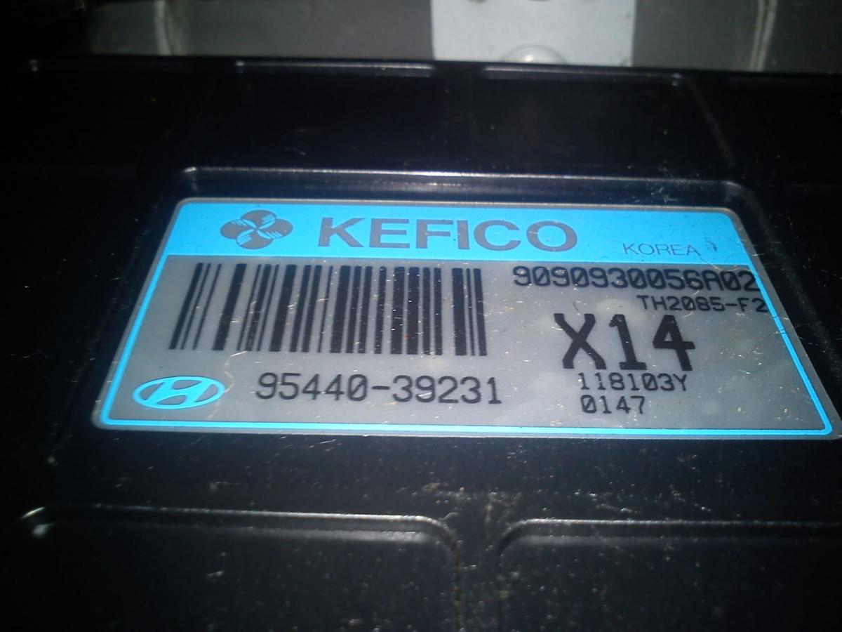

Таёжник Опубликовано 22 июля, 2013 Поделиться Опубликовано 22 июля, 2013 Всем привет, подскажите пожалуйста если кто знает контрольные суммы на серийные прошивки ADE1I52 и ADG0I56 А зачем если не секрет?! ))))))))))) Hyundai Elantra 2001г ECM Kefico не могу ни как сконектиться с блоком.... пробовал ваг ком, елм, и коммандер. Елмка с самой машиной связывается видит моторник и акпп, а проги которыми рекомендованно шить не видят адаптер. Судя по подписи Элантра 2.0 американка?! Там сименс должен быть simk-41 ЕЛМ327 иденты какие читает? Ссылка на комментарий Поделиться на другие сайты Поделиться
SLK33 Опубликовано 22 июля, 2013 Поделиться Опубликовано 22 июля, 2013 Судя по подписи Элантра 2.0 американка?! Там сименс должен быть simk-41 ЕЛМ327 иденты какие читает? фото блока и данных елм Ссылка на комментарий Поделиться на другие сайты Поделиться
Pavel_4uv Опубликовано 22 июля, 2013 Поделиться Опубликовано 22 июля, 2013 (изменено) это не АКПП разве? 95440-39231 : 2001 Hyundai Elantra used transmission computer Изменено 22 июля, 2013 пользователем Pavel_4uv Ссылка на комментарий Поделиться на другие сайты Поделиться
SLK33 Опубликовано 22 июля, 2013 Поделиться Опубликовано 22 июля, 2013 где должен стоять бу двигателя? Ссылка на комментарий Поделиться на другие сайты Поделиться
Таёжник Опубликовано 22 июля, 2013 Поделиться Опубликовано 22 июля, 2013 это не АКПП разве? Да, АКПП. А блок там simk41 с версией ПО J1N0SJ0A. Расположен слева под торпедой.... Ссылка на комментарий Поделиться на другие сайты Поделиться

SLK33 Опубликовано 22 июля, 2013 Поделиться Опубликовано 22 июля, 2013 Вы были правы это был блок акпп а блок двигателя Simens simk41, подскажите пожалуйста как правильно слить с него имеющуюся прошивку и залить новую, поиск ничего не дал :( Ссылка на комментарий Поделиться на другие сайты Поделиться

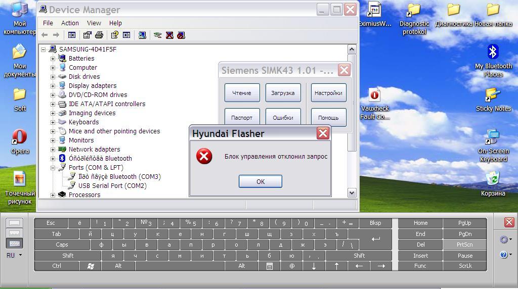

SLK33 Опубликовано 23 июля, 2013 Поделиться Опубликовано 23 июля, 2013 ChipLoader, CombiLoader, Flasher SIMK43 , MultiFlasher а также любой внешний пргер который читает/пишет 29Fxxx, Было бы желание. при попытке считать прошивку - ошибка Ссылка на комментарий Поделиться на другие сайты Поделиться
aleks-ua Опубликовано 23 июля, 2013 Поделиться Опубликовано 23 июля, 2013 Настройки ком порта, если не идет то через бут или в прогер флешь. Ссылка на комментарий Поделиться на другие сайты Поделиться
Pavel_4uv Опубликовано 23 июля, 2013 Поделиться Опубликовано 23 июля, 2013 этот флешер только с СимК-43 работает вроде Ссылка на комментарий Поделиться на другие сайты Поделиться

Таёжник Опубликовано 24 июля, 2013 Поделиться Опубликовано 24 июля, 2013 при попытке считать прошивку - ошибка А что Вы хотите от ломанного флешера для симк-43 при том что у Вас симк-41 ???? У симк-41 свои особенности и скорости чтения. Из бюджетных загрузчиков - Чиплодырь с модулем симк41/43/2-47 в помощь! Ну или им же в буте.... прошивками кто то сможет поделиться на 2.0 американку? А писать ЧЕМ будете?! Ссылка на комментарий Поделиться на другие сайты Поделиться
