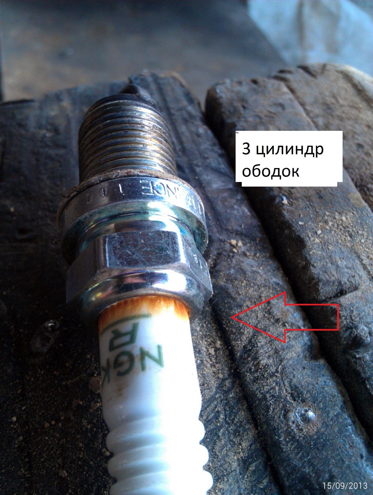

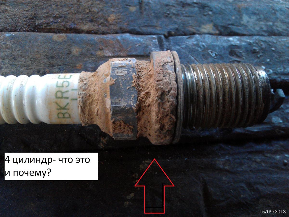

vitos6108 Опубликовано 15 сентября, 2013 Поделиться Опубликовано 15 сентября, 2013 чуть чуть не по теме но HELP !! прошился матиз 2,откатал на ней тысячи2. в целом прошивка понравилась,но решил снять свечи посмотреть на состав смеси, и на их общее состояние т.к машину брал б/у и свечи не менял! начал с 4 цилиндра: наконечник свечного провода и весь колодец свечи в какойто окиси! похоже на ржавчину! а сама свеча вообще не пойми в чем! см фото! в третем цилиндре колодец чистый но на изоляторе свечи ободок! что это значит ? особенно в 4 цилиндре!? машина акцент, 2007года, пробег 70т! Ссылка на комментарий Поделиться на другие сайты Поделиться
