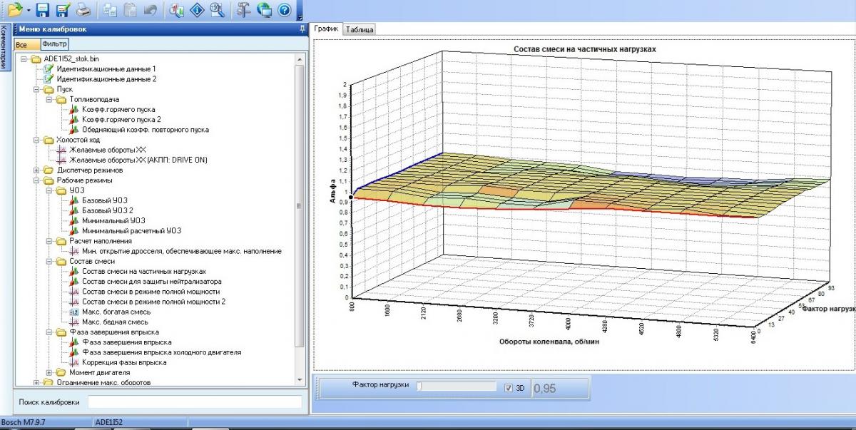

gonta Опубликовано 26 сентября, 2013 Поделиться Опубликовано 26 сентября, 2013 ChipExplorer -это вроде тоже платный редактор. Вот скрин с СТР-что владельцу тут может быть интересно? Тем более в СТР набор видимых калибровок скудный. Ну купите редактор, ну покрутите пару дней, потом плюнете и забросите его на полку. Ссылка на комментарий Поделиться на другие сайты Поделиться
