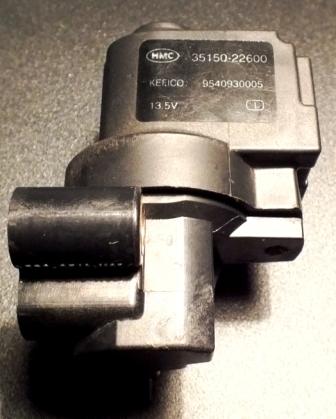

Gennadij48 Опубликовано 1 октября, 2013 Поделиться Опубликовано 1 октября, 2013 Проблема в наших (тагазовских) акцентах с плавающими оборотами хол.хода заключается не в прошивке , а в гавеном датчике (регуляторе) клапане Х.Х. Это кстати причина троения двигателя именно на Х.ходу. Он не оригинал ставится с завода а ставят тагазовцы гавеный кефико! У меня они плавают 790-810 об. в мин. Ссылка на комментарий Поделиться на другие сайты Поделиться

тас Опубликовано 2 октября, 2013 Поделиться Опубликовано 2 октября, 2013 В 01.10.2013 в 17:53, Gennadij48 сказал: Проблема в наших (тагазовских) акцентах с плавающими оборотами хол.хода заключается не в прошивке , а в гавеном датчике (регуляторе) клапане Х.Х. Это кстати причина троения двигателя именно на Х.ходу. Он не оригинал ставится с завода а ставят тагазовцы гавеный кефико! У меня они плавают 790-810 об. в мин. дак рхх нужно промывать как и дроссель. 4 года ездил на акценте -всегда со стабильными оборотами -даже 730 + -3 об ставил-и проблем не наблюдалось. есть проблемма в клапане адсорбера,с его закисанием -это влияет на в обогащении смесей хх. проблем с прошивками не испытывал ,так как исключил условия с провалом оборотов из за отскока угла. правильно закаченная прошивка -вот что нужно ,а не искать причину в рхх.............. Ссылка на комментарий Поделиться на другие сайты Поделиться
