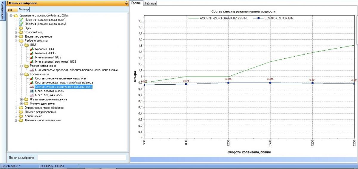

SlaviK_545 Опубликовано 8 октября, 2013 Поделиться Опубликовано 8 октября, 2013 А есть ли у кого возможность подкаректировать прошу матиз2,нужно поднять обороты до 900. Очень надо!!! матиз 2 вообще какая то карявая прошивка. после 3000 оборотов коэфицент избытка воздуха резко возрастает почти до 1,5. Смысл такого обеднения смеси непонятно. Ссылка на комментарий Поделиться на другие сайты Поделиться

gonta Опубликовано 8 октября, 2013 Поделиться Опубликовано 8 октября, 2013 Открыл-посмотрел: ерунда какая-то.Смесь обеднена до нельзя местами. Ссылка на комментарий Поделиться на другие сайты Поделиться
jrasik Опубликовано 8 октября, 2013 Поделиться Опубликовано 8 октября, 2013 Открыл-посмотрел: ерунда какая-то.Смесь обеднена до нельзя местами. Согласен,смотрел свечи белые,есть дерганья при збросе и нажатия на газ,иногда плавают обороты. Оцените пожайлуста эту прошивку,как по вашему лучше чем матиз2? ADG0I56-Val 16V.rar Ссылка на комментарий Поделиться на другие сайты Поделиться

тас Опубликовано 8 октября, 2013 Поделиться Опубликовано 8 октября, 2013 Согласен,смотрел свечи белые,есть дерганья при збросе и нажатия на газ,иногда плавают обороты. Оцените пожайлуста эту прошивку,как по вашему лучше чем матиз2? как она может быть адекватной -настораживает название в прошивке_val -(прошивка делана под валы), и мне кажется так же как и матиз 3под вал сделана. Ссылка на комментарий Поделиться на другие сайты Поделиться
gonta Опубликовано 8 октября, 2013 Поделиться Опубликовано 8 октября, 2013 Ну коллега, обозвать то можно хоть как.Там настораживает подпись: Генерал! А так калибровки не так как в предыдущей.Я сравнил с авторской-разница не очень большая. Ссылка на комментарий Поделиться на другие сайты Поделиться
тас Опубликовано 8 октября, 2013 Поделиться Опубликовано 8 октября, 2013 Открыл-посмотрел: ерунда какая-то.Смесь обеднена до нельзя местами. автор проведенных изменений ответил, что нет там ерунды,значит причина в железе разном. http://www.auto-bk.ru/forum/topic/27313/page__st__860 Ссылка на комментарий Поделиться на другие сайты Поделиться

gonta Опубликовано 8 октября, 2013 Поделиться Опубликовано 8 октября, 2013 автор проведенных изменений ответил, что нет там ерунды,значит причина в железе разном. http://www.auto-bk.r...3/page__st__860 Ну это явный перебор, а вообще смесь забеднена во всех режимах. Имхо, это приведет к неровному ХХ и к перерасходу на рабочих режимах. Ссылка на комментарий Поделиться на другие сайты Поделиться

тас Опубликовано 9 октября, 2013 Поделиться Опубликовано 9 октября, 2013 Ну это явный перебор, а вообще смесь забеднена во всех режимах. Имхо, это приведет к неровному ХХ и к перерасходу на рабочих режимах. это график можностного режима -где увидели обеднение на хх и в эко режиме на прошивке е2 -там адаптации вытянут все. Ссылка на комментарий Поделиться на другие сайты Поделиться
