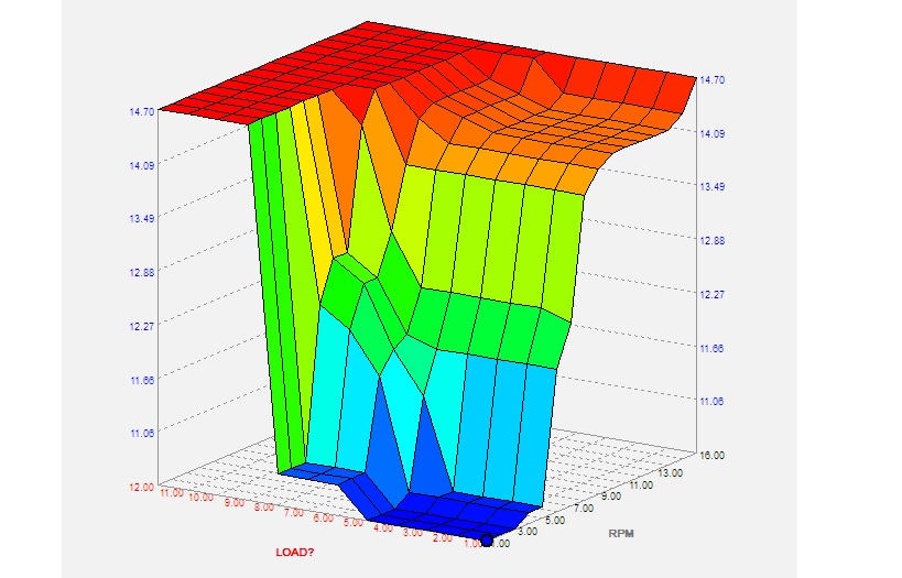

Ричи Рич Опубликовано 11 октября, 2013 Поделиться Опубликовано 11 октября, 2013 (изменено) кто знает, объясните, отличие карты "Защита катализатора" от карты "регулирование на частичных нагрузках" не в плане величин , а в принципе применяемости ЭБУ, и вопрос на засыпку что за карта которая идет в прошивке перед картой "защита катализатора" за что она отвечает??? и на последок, зачем три топливные карты в прошивке??? Жду ответов от знающих людей... добавлю:в прошивках на акцент и гетц. Изменено 11 октября, 2013 пользователем Ричи Рич Ссылка на комментарий Поделиться на другие сайты Поделиться
тас Опубликовано 11 октября, 2013 Поделиться Опубликовано 11 октября, 2013 В 11.10.2013 в 08:53, Ричи Рич сказал: кто знает, объясните, отличие карты "Защита катализатора" от карты "регулирование на частичных нагрузках" не в плане величин , а в принципе применяемости ЭБУ, и вопрос на засыпку что за карта которая идет в прошивке перед картой "защита катализатора" за что она отвечает??? и на последок, зачем три топливные карты в прошивке??? Жду ответов от знающих людей... добавлю:в прошивках на акцент и гетц. уточните -о какой карте речь Ссылка на комментарий Поделиться на другие сайты Поделиться
Ричи Рич Опубликовано 11 октября, 2013 Поделиться Опубликовано 11 октября, 2013 (изменено) В 11.10.2013 в 09:07, тас сказал: уточните -о какой карте речь В ЧП ее нет!!!а в прошивке она есть, вас интересует адрес???пожалуйста 1943Ch для прошивки TFE6I43 по нижнему скрину: это та таблица, перевел ее в значения 14,7...по шкалам не обращайте внимание, числовые значения по возрастанию. ПыСы: Как понять карту "Желаемые обороты ДВС" которая двухмерная??? согласно откатаных логов, то это лажа в модуле... т.к." Желаемые обороты" не только имеют зависимость от температуры, но и от оборотов двигателя в тот или иной момент...максимальные "желаемые обороты" на прогретом двигатели и не на холостом ходу составляют 1720 об/мин...эта инфа для размышления... Изменено 11 октября, 2013 пользователем Ричи Рич Ссылка на комментарий Поделиться на другие сайты Поделиться

ledokol Опубликовано 12 октября, 2013 Поделиться Опубликовано 12 октября, 2013 В 11.10.2013 в 09:43, Ричи Рич сказал: В ЧП ее нет!!!а в прошивке она есть, вас интересует адрес???пожалуйста 1943Ch для прошивки TFE6I43 по нижнему скрину: это та таблица, перевел ее в значения 14,7...по шкалам не обращайте внимание, числовые значения по возрастанию. ПыСы: Как понять карту "Желаемые обороты ДВС" которая двухмерная??? согласно откатаных логов, то это лажа в модуле... т.к." Желаемые обороты" не только имеют зависимость от температуры, но и от оборотов двигателя в тот или иной момент...максимальные "желаемые обороты" на прогретом двигатели и не на холостом ходу составляют 1720 об/мин...эта инфа для размышления... Вы бы карту сузили немного,а то глаз режет. Макс. значение 20,мин 8. Не ко всем таблицам в прошивке есть обращение основной программы. Ссылка на комментарий Поделиться на другие сайты Поделиться
Ричи Рич Опубликовано 12 октября, 2013 Поделиться Опубликовано 12 октября, 2013 (изменено) В 12.10.2013 в 05:26, ledokol сказал: Вы бы карту сузили немного,а то глаз режет. Макс. значение 20,мин 8. Не ко всем таблицам в прошивке есть обращение основной программы. Виктор, таблица ка бы по составу смеси и значение 20 как то уж страшно...перевел на 14,7 что бы наглядно было....и по алгоритму если все "гуд" то она как раз следом за картой "СС защиты нейтрализатора"...(кстати обращение к шкале по одному адресу у этих карт ;-) ) Изменено 12 октября, 2013 пользователем Ричи Рич Ссылка на комментарий Поделиться на другие сайты Поделиться
ledokol Опубликовано 12 октября, 2013 Поделиться Опубликовано 12 октября, 2013 Я про то,что в диапазоне шкалы от 8 до 20 график примет облик приянопонятный глазу и значение 14.7 никуда не денется. Ссылка на комментарий Поделиться на другие сайты Поделиться
Ричи Рич Опубликовано 12 октября, 2013 Поделиться Опубликовано 12 октября, 2013 В 12.10.2013 в 08:56, ledokol сказал: Я про то,что в диапазоне шкалы от 8 до 20 график примет облик приянопонятный глазу и значение 14.7 никуда не денется. Виктор, спасибо.Понял...на скорую руку делал...да и привык к такому виду. Ссылка на комментарий Поделиться на другие сайты Поделиться

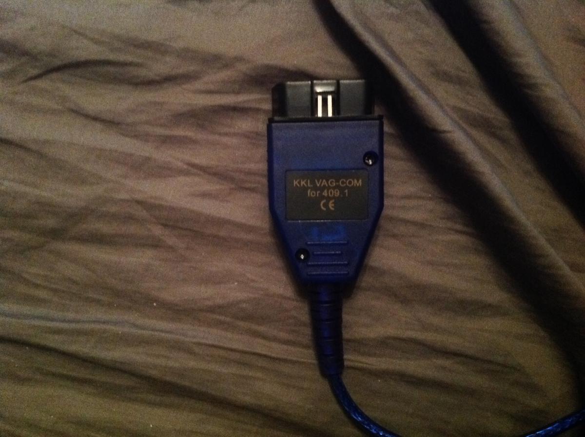

Antosha906 Опубликовано 14 октября, 2013 Поделиться Опубликовано 14 октября, 2013 (изменено) Здравствуйте, такая проблема, киа флешер не может установить связь с эбу. Машина хендай акцент 2007 г тагазовской сборки. Пробую установить связь этим) Изменено 14 октября, 2013 пользователем Antosha906 Ссылка на комментарий Поделиться на другие сайты Поделиться
fenix 2001-06 Опубликовано 14 октября, 2013 Поделиться Опубликовано 14 октября, 2013 В 13.10.2013 в 19:35, fenix 2001-06 сказал: Доброго дня ! Панове , хто зможе накрутити поршивку Хюндай Тюксон 2.0crdi 2010 Bosh edc15c2-k-line HW 0281011694, SW1037395888 , зчитана Mpps. Відгукніться по ціні в ЛС .Дякую ! Дякую всім , хто відгукнувся ! Питання знімається . Ссылка на комментарий Поделиться на другие сайты Поделиться
jrasik Опубликовано 14 октября, 2013 Поделиться Опубликовано 14 октября, 2013 В 14.10.2013 в 14:36, Antosha906 сказал: Здравствуйте, такая проблема, киа флешер не может установить связь с эбу. Машина хендай акцент 2007 г тагазовской сборки. Пробую установить связь этим) Флешер на XP запускаеш? Ссылка на комментарий Поделиться на другие сайты Поделиться
Antosha906 Опубликовано 14 октября, 2013 Поделиться Опубликовано 14 октября, 2013 В 14.10.2013 в 19:54, jrasik сказал: Флешер на XP запускаеш? Да, на XP. Ссылка на комментарий Поделиться на другие сайты Поделиться
