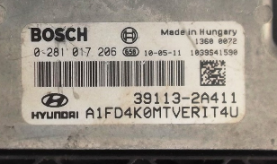

aleks-ua Опубликовано 24 октября, 2013 Поделиться Опубликовано 24 октября, 2013 Нужен сток считанный BDM. I30 crdi 1.6 39113-2a411, это то что известно пока. Дилеры "обновили" прошивку теперь там неизвестно что. Завтра привезут блок вычитаю, в еепроме должны быть иденты нужного стока. А пока ток картинка. Ссылка на комментарий Поделиться на другие сайты Поделиться

aleks-ua Опубликовано 25 октября, 2013 Поделиться Опубликовано 25 октября, 2013 Нужен сток считанный BDM. I30 crdi 1.6 39113-2a411, это то что известно пока. Дилеры "обновили" прошивку теперь там неизвестно что. Завтра привезут блок вычитаю, в еепроме должны быть иденты нужного стока. А пока ток картинка. Там Трикор 1766 софт 1037508160 а залили они 1037522596 на этом софте не реагирует на педаль газа. Ссылка на комментарий Поделиться на другие сайты Поделиться
Таёжник Опубликовано 25 октября, 2013 Поделиться Опубликовано 25 октября, 2013 Блок EDC17C08? У нас такие только Соулы встречаются... Нужно среди украинских коллег искать. Ссылка на комментарий Поделиться на другие сайты Поделиться
