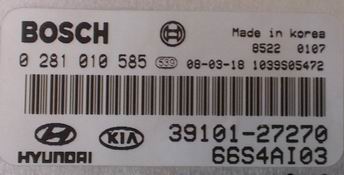

V_I_K Опубликовано 11 февраля, 2014 Поделиться Опубликовано 11 февраля, 2014 (изменено) Мужи, всем спасибо! Расходимся!!! "Дело было не в бобине"....! В силу того, что хитроумные клиенты, шарятся по сети, и выискивают халяву, путь решения выкладывать не буду. Скажу только одно, контроллер питания уходит в защиту по одному из питаний (это при измерениях на самом блоке в контрольных точках и установленном на машине). Почему, догадаться не трудно. У машины был сегодня, завтра будем делать. Если блок запустить (и активировать) "на столе" то все запускается как надо. В 10.02.2014 в 16:08, Таёжник сказал: Нужны иденты в формате 1037363524. Это EDC15, я ведь указал идент...:)...1039S05472 но уже ответил выше. Спасибо! Я и сам пока не померил сигналы на машине в слет прошивки не верил, это их сервис-мены талдычат: "прошивка-прошивка". Если КП выжил, то машинко поедет, а не поползет как черепаха. Мужики у официалов в целом не дураки сидят, но чо-то им лень разбираться и тем более у них есть четкое правило, внутрь блоков не лазить. Им ведь нужно ЗИП продавать как можно больше. Изменено 11 февраля, 2014 пользователем V_I_K Ссылка на комментарий Поделиться на другие сайты Поделиться
Таёжник Опубликовано 12 февраля, 2014 Поделиться Опубликовано 12 февраля, 2014 В 11.02.2014 в 10:59, V_I_K сказал: ... Это EDC15, я ведь указал идент...:)...1039S05472... Это "не тот" идент. ))) Ссылка на комментарий Поделиться на другие сайты Поделиться
aleks-ua Опубликовано 12 февраля, 2014 Поделиться Опубликовано 12 февраля, 2014 Видать ему этого не понять, иденты по бош и по корее (эбу) и самой прошивки это разные вещи. С одной стороны что знал то он указал (чем ускорил поиск раз сам ленивый), а с профилем у чела туго. Ссылка на комментарий Поделиться на другие сайты Поделиться
