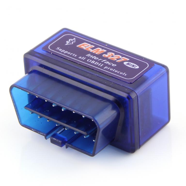

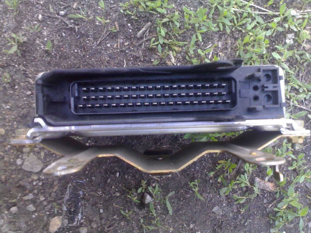

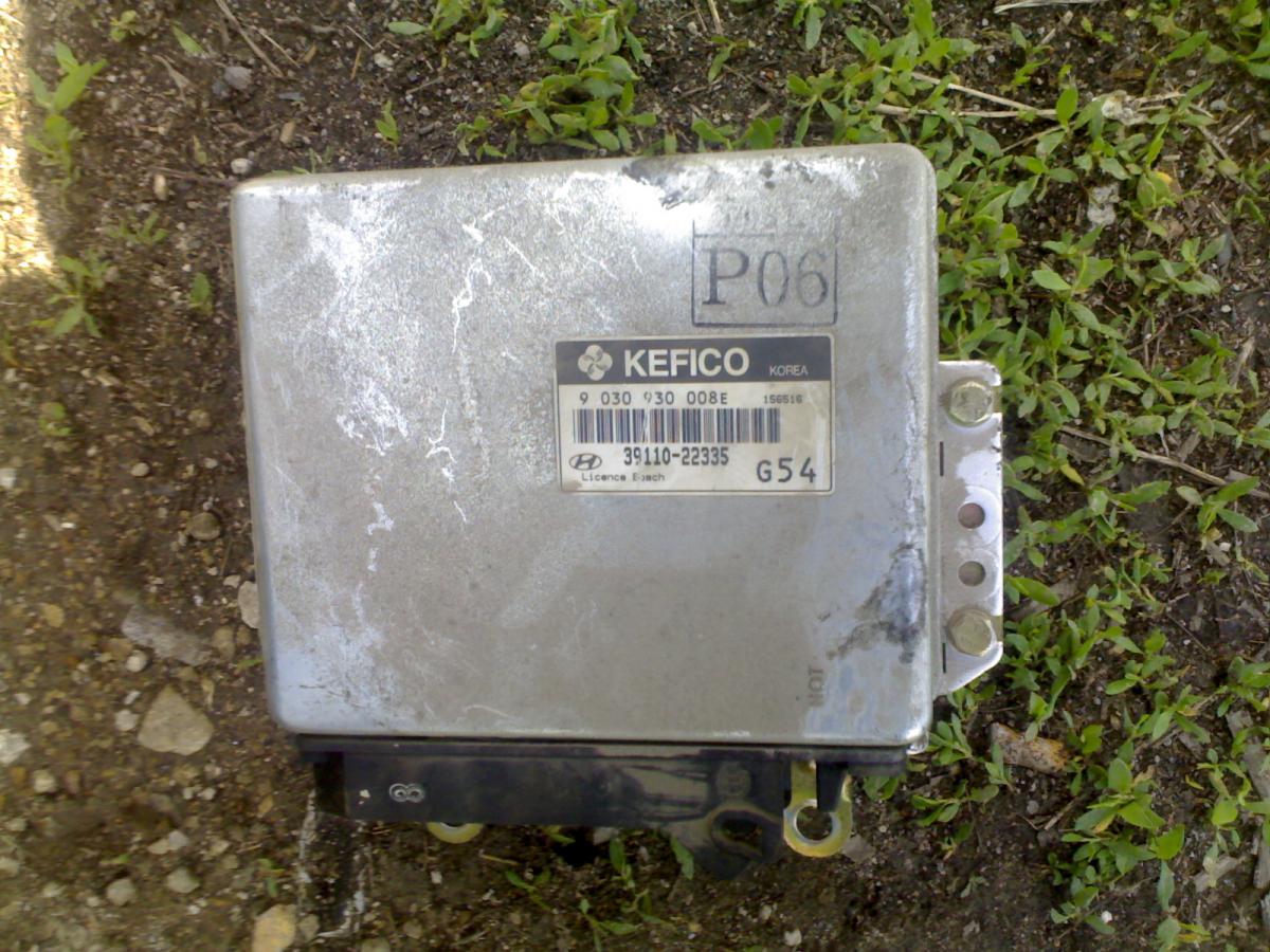

piton26662 Опубликовано 6 марта, 2014 Поделиться Опубликовано 6 марта, 2014 Извените может не в ту тему пишу,но проблема такая не могу понять какая прошивка вроде бы на корпусе должно быть написана не пойму.Машина Акцент 1995г дв.1,5 v12,Акпп,MAF,кондиционр.ЭБУ Kefico.Еще нужен совет на машине диагностический нарем старый 12pin хочу купить переходник на OBD2 и Диагностический разъем ELM327.Как узнать какой протокол передачи данных поддерживает мое авто,ну или ЭБУ.За ранние благодарен. Ссылка на комментарий Поделиться на другие сайты Поделиться
