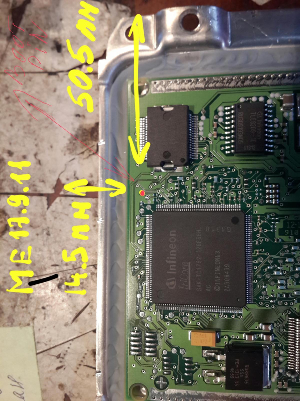

genasik466 Опубликовано 15 марта, 2014 Поделиться Опубликовано 15 марта, 2014 Может не совсем в тему,насчет сверления ме 17.9.11.Разбирать все таки страшновато эбу,тут главное его хорошо нагреть,и тогда он расклеивается практически без использования ножа.Для тех кто захочет засверлить,прикладываю фото.Расстояние замерено от краев платформы,на которой стоит плата. Ссылка на комментарий Поделиться на другие сайты Поделиться

genasik466 Опубликовано 15 марта, 2014 Поделиться Опубликовано 15 марта, 2014 (изменено) В 15.03.2014 в 05:53, romelo сказал: Сейчас уже они без разбора делаются. ну,особенно читаются......если не интересна инфа,к чему коменты тогда... Изменено 15 марта, 2014 пользователем genasik466 Ссылка на комментарий Поделиться на другие сайты Поделиться
