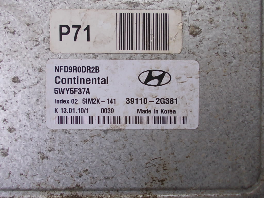

илья Опубликовано 21 апреля, 2014 Поделиться Опубликовано 21 апреля, 2014 Выскакивает ошибка U0101 - Отсутствуют сообщения CAN от TCU Ссылка на комментарий Поделиться на другие сайты Поделиться
Таёжник Опубликовано 21 апреля, 2014 Поделиться Опубликовано 21 апреля, 2014 Это не Вы на Окте писали про убитый сим2к-140 ? Блок управления от машины с автоматом чтоль поставили? Ссылка на комментарий Поделиться на другие сайты Поделиться
илья Опубликовано 21 апреля, 2014 Поделиться Опубликовано 21 апреля, 2014 Да я писал, блок и с кия церато но продавцы сами не знают с какого, ставил прошивки 8 года т.е N8 ошибок нет ,но вентиляторы постоянно крутят ,а 9 го года все работает хорошо кроме этой ошибки и соответственно чек горит Ссылка на комментарий Поделиться на другие сайты Поделиться
Таёжник Опубликовано 21 апреля, 2014 Поделиться Опубликовано 21 апреля, 2014 Подозреваю что в блоке два процессора. Потому по коробасу и лезет ошибка... Ссылка на комментарий Поделиться на другие сайты Поделиться
илья Опубликовано 21 апреля, 2014 Поделиться Опубликовано 21 апреля, 2014 нет там один сравнивал до мелочей , все один в один, прошил n8t версией и все работает, прошивок наверно 20 перепробывал и только одна подошла Ссылка на комментарий Поделиться на другие сайты Поделиться
