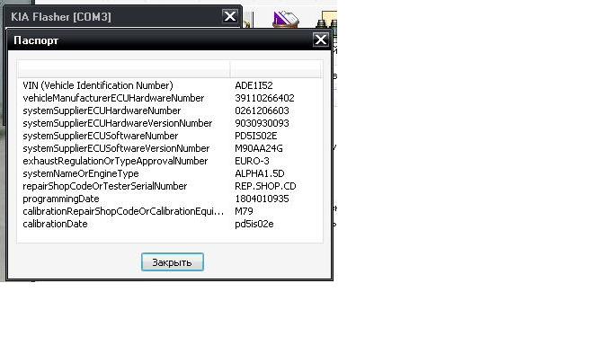

Ванька454 Опубликовано 28 апреля, 2014 Поделиться Опубликовано 28 апреля, 2014 здравствуйте, подскажите правильно у меня получилось прошить акцент, была стоковая прошивка , прошил с 8 поста (я понимаю она под е2) вот прилагаю скины паспорта до и после прошивки вот при чтении на стоковой и чтение паспорта после закачки с 8 поста принципе мене устраивала динамика авто на стоке, только расход не айс был, (средний около 10, а по городу литров 11 весной без кондея, но на 15 колесах при обычной езде, иногда больше 3 тыс оборотов) просто выбил катализатор и пришлось прошивать, я бы не отказался от помощи , если мне кто нибудь подсказал где можно приобрести прошивку эконом на акцент 1,5 16v 2008 года только чтобы реально экономила, конечно не за бесплатно,но и не за миллионы извините если много не по теме написал, сильно не ругайте я здесь не очень давно, спасибо за понимание, теперь надеюсь не будет больше меня беспокоить ошибка 2 датчика? Ссылка на комментарий Поделиться на другие сайты Поделиться

Ванька454 Опубликовано 3 мая, 2014 Поделиться Опубликовано 3 мая, 2014 всем привет, может кто подскажет почему после прошивки акцента паспорт снова стал как на стоке? был сток, потом прошил с 8 поста, они изменились, типа же под евро 2 стало, прошивка мне не понравилась, хуже стока, решил еще раз прошить, прошил другой прошивкой тоже евро 2 и после операции при чтении паспорта иденты стали как на стоке??? вопрос из-за чего так получилось??? с ув.. Ссылка на комментарий Поделиться на другие сайты Поделиться
genasik466 Опубликовано 3 мая, 2014 Поделиться Опубликовано 3 мая, 2014 всем привет, может кто подскажет почему после прошивки акцента паспорт снова стал как на стоке? был сток, потом прошил с 8 поста, они изменились, типа же под евро 2 стало, прошивка мне не понравилась, хуже стока, решил еще раз прошить, прошил другой прошивкой тоже евро 2 и после операции при чтении паспорта иденты стали как на стоке??? вопрос из-за чего так получилось??? с ув.. Ну значит просто не поменяли иденты,что удивительного? Ссылка на комментарий Поделиться на другие сайты Поделиться
Ванька454 Опубликовано 3 мая, 2014 Поделиться Опубликовано 3 мая, 2014 Ну значит просто не поменяли иденты,что удивительного? тоесть это нормально это? а то я думал может Ссылка на комментарий Поделиться на другие сайты Поделиться
Таёжник Опубликовано 5 мая, 2014 Поделиться Опубликовано 5 мая, 2014 Многие иденты не меняют. Особенно на свежих колясках. Для "фанатов гарантии". Ссылка на комментарий Поделиться на другие сайты Поделиться
тас Опубликовано 5 мая, 2014 Поделиться Опубликовано 5 мая, 2014 скорее всего для автоопределения при диагностики сканерами . Ссылка на комментарий Поделиться на другие сайты Поделиться
