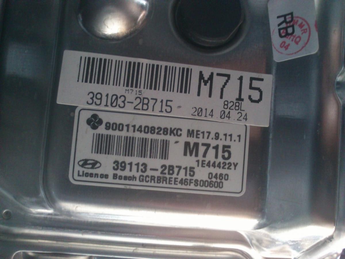

всем привет. приехала машинка, солярис,рестайлин. 2014 год. 1.6 на механике 6 ст. фото эбу прилагаю. может есть у кого сток под это авто?

Прошился без иммовой прошивкой,я так понимаю второй ключ из под торпеды теперь можно вытащить и на запуск с брелка это не повлияет?
второй ключ как раз и служил чипом для иммо. его можно убрать. у вас ещё может стоят обходчик иммобилайзера, теперь он тоже не нужен.
У меня такой вопрос. Если прошиться безиммовой прошивкой, а потом прошить стоком или прошивкой с иммо потребуются ли какие действия по обучению ключей или старые будут работать как раньше? Машина GETZ 1.4
Ключи обучать не нужно будет. Они в еепромке лежат. А обращение к еепромке за ключами как раз в прошивке из флеши....
