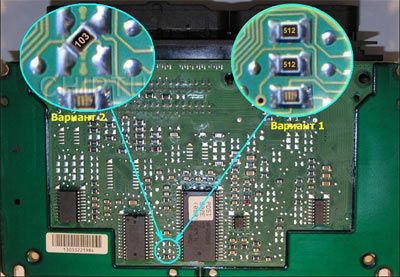

Slavik k Опубликовано 26 марта, 2009 Поделиться Опубликовано 26 марта, 2009 аналог - это значит такой же , это фото KEFIСO , бошик думаю у тебя есть , сравни сам Ссылка на комментарий Поделиться на другие сайты Поделиться
ABCD Опубликовано 26 марта, 2009 Поделиться Опубликовано 26 марта, 2009 аналог - это значит такой же , это фото KEFIСO , бошик думаю у тебя есть , сравни сам Спасибо за ответ, но у меня нет б/у ЭБУ Бош 797,сравнить не с чем. Есть Я7, МР 7, Я5, Бош 154, Микас 7. Шил Январи, МР 7, СОАТЭ, Микас 7. Вот всё уточняю, как бы ЭБУ на своём авто не угробить. Ссылка на комментарий Поделиться на другие сайты Поделиться
aleks-ua Опубликовано 26 марта, 2009 Поделиться Опубликовано 26 марта, 2009 Спасибо за ответ, но у меня нет б/у ЭБУ Бош 797,сравнить не с чем. Есть Я7, МР 7, Я5, Бош 154, Микас 7. Шил Январи, МР 7, СОАТЭ, Микас 7. Вот всё уточняю, как бы ЭБУ на своём авто не угробить. Свой блок вскрой и сравни с фото .А шьется он хорошо с доработкой естественно. Ссылка на комментарий Поделиться на другие сайты Поделиться
ABCD Опубликовано 27 марта, 2009 Поделиться Опубликовано 27 марта, 2009 Всем Спасибо за помощь, сегодня прошил свой блок, все нормально. Ссылка на комментарий Поделиться на другие сайты Поделиться

Женек775 Опубликовано 30 марта, 2009 Поделиться Опубликовано 30 марта, 2009 не скажу чья прошивка доработка как и для любой другой прошивки, да и впаять два резистора по 5 кОм не сложно ) комбилодырем шить, как бош 7.9.7. проверено. так комбик usb поддерживает эти блоки... или все равно дорабатывать??? и та проша что ты выложил подойдет для 2008г? Ссылка на комментарий Поделиться на другие сайты Поделиться
Chip091 Опубликовано 30 марта, 2009 Поделиться Опубликовано 30 марта, 2009 Нестоит заморочек , Пашкин лодер через диагностику заливает. При покупке привязка на 2компа. Прошивки с чиптюнера надо дорабатывать енигмой т.к. они в другом формате(бин). После доработки тоже заливаются Ссылка на комментарий Поделиться на другие сайты Поделиться

vaskocuturilo Опубликовано 1 апреля, 2009 Поделиться Опубликовано 1 апреля, 2009 Здравствуйте Господа! Есть такой вопрос! Имеется машинка Hyundai Accent 1.5 16 V МКПП ГУР кондик .... прошивка залита ADE1I52 - EURO3 Эбу BOSCH 7.9.7 из ПО для перепрошивки есть combiloader официальный и модули поддержки и BosCh 7.9.7 и Kefico Вопрос в следующем нужно ли дорабатывать блок если софт официальный и если да то как ?? ( на фото плохо видно что да как ) Заранее благодарен! Ссылка на комментарий Поделиться на другие сайты Поделиться
