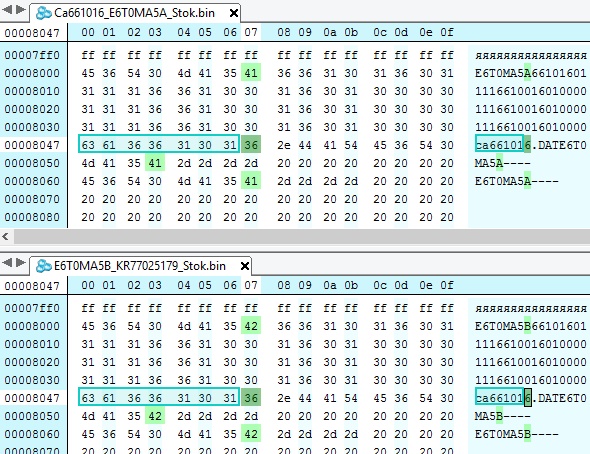

Kliman Опубликовано 12 января, 2015 Поделиться Опубликовано 12 января, 2015 (изменено) Добрый день, подскажите пожалуйста по совместимости прошивок, Соната Simk43, у меня прошивка стоит E6T0MA5A_KR77025179 есть тюн E6T0MA5В софты у них одинаковые? при прошивки блок на уснет? Изменено 12 января, 2015 пользователем Kliman Ссылка на комментарий Поделиться на другие сайты Поделиться
boudrouc Опубликовано 12 января, 2015 Поделиться Опубликовано 12 января, 2015 Не уснет Ваш блок, это обновление калибровок, софт одинаковый. Ссылка на комментарий Поделиться на другие сайты Поделиться
Таёжник Опубликовано 13 января, 2015 Поделиться Опубликовано 13 января, 2015 ... Соната Simk43, у меня прошивка стоит E6T0MA5A_KR77025179 есть тюн E6T0MA5В ... Как выше указано - "В" это заводское обновление предыдущей "А". Причем можно записать только калибровки, а не полностью прошивку. Других вариантов прошивок для пятой Соньки от Тагаза не существовало. )) Ссылка на комментарий Поделиться на другие сайты Поделиться
