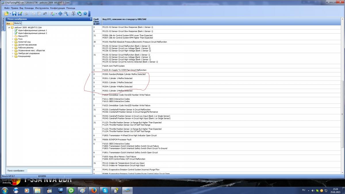

тас Опубликовано 25 января, 2015 Поделиться Опубликовано 25 января, 2015 это софт на базе прошивки 2000 года -без поддержки пропусков -я же написал -что сток прошивка ,с измененым составом смеси на мощностном. режиме. Ссылка на комментарий Поделиться на другие сайты Поделиться
Ричи Рич Опубликовано 25 января, 2015 Поделиться Опубликовано 25 января, 2015 это софт на базе прошивки 2000 года -без поддержки пропусков -я же написал -что сток прошивка ,с измененым составом смеси на мощностном. режиме. а вот мне стало интересно и я посмотрел на маску ошибок и почему там имеются ошибки Р0300-0304 ввиду отсутствия "поддержки пропусков" Ссылка на комментарий Поделиться на другие сайты Поделиться
buxxarin Опубликовано 25 января, 2015 Поделиться Опубликовано 25 января, 2015 это софт на базе прошивки 2000 года -без поддержки пропусков -я же написал -что сток прошивка ,с измененым составом смеси на мощностном. режиме. не подскажешь что может быть у меня за беда? (выше написал) Ссылка на комментарий Поделиться на другие сайты Поделиться
тас Опубликовано 25 января, 2015 Поделиться Опубликовано 25 января, 2015 не подскажешь что может быть у меня за беда? (выше написал) не в теме по -798. а вот мне стало интересно и я посмотрел на маску ошибок и почему там имеются ошибки Р0300-0304 ввиду отсутствия "поддержки пропусков" есть -но они не активны . Ссылка на комментарий Поделиться на другие сайты Поделиться
