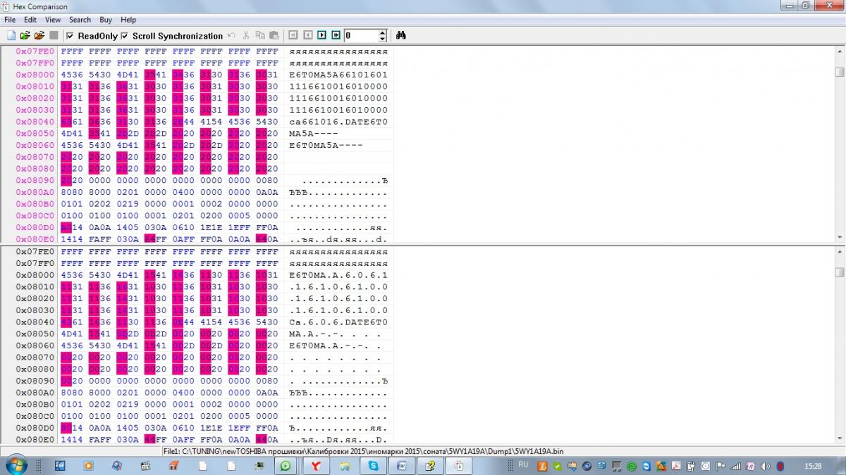

Smirnof Опубликовано 5 марта, 2015 Поделиться Опубликовано 5 марта, 2015 Всем доброго времени суток! Пригнали Хундай Сонату 2006 г.в 2.0 МКПП. На блоке SIMK43 5WY1A19A иденты по сканеру E6TOMA5A.Вычитал через BSL Комбиком. В HEX редакторе смотрел иденты и не понял, что за софт. СТР открываю с галочкой автоопределение, в выподающем окне такого софта нет. Пробую пеерекинуть калибровки с другой прошивки не может посчитать контрольную сумму. По ДК пишет что конфигурация 5 ДК. Что за хрень там записана? Калибры определяются 2011 годом. Значит туда что то залили. Flash А053ТН Stoc.rar Ссылка на комментарий Поделиться на другие сайты Поделиться

тас Опубликовано 5 марта, 2015 Поделиться Опубликовано 5 марта, 2015 (изменено) ваш считанный дамп битый-в старшем байте отсутствует разряд второй нужно 35 а на самом деле 15 0011 0101 0001 0101 соответственно цифры 5 не видно -а видно точку . Изменено 5 марта, 2015 пользователем тас Ссылка на комментарий Поделиться на другие сайты Поделиться
