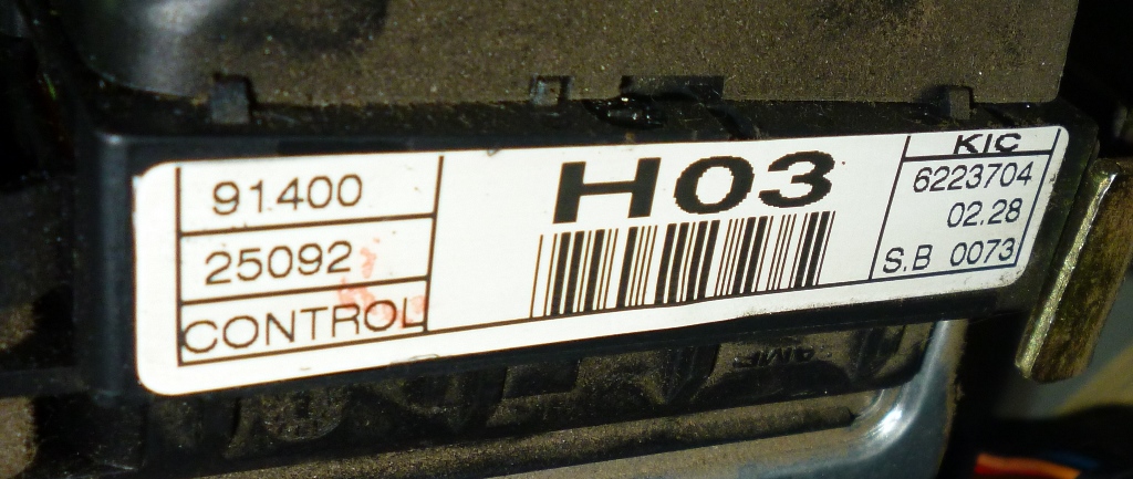

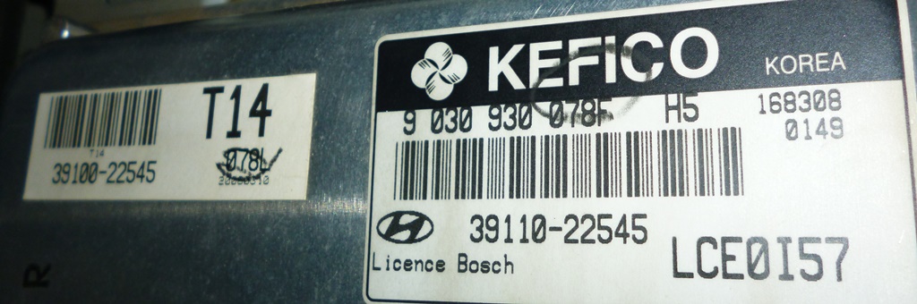

есть готовые, уже сосчитанные -иденты какие у вашего эбу?
Вот.
Отсюда можно взять? http://www.almisoft.ru/romecuhyundai.htm
Изменено пользователем ShustriKPV
Это фото кофемолки или утюга(второе))))) ?
Вот тюнинг вариант вашей прошивки ! http://motor-chip.ru/proshivki-hyundai/accent/641.html
Изменено пользователем JohnFirst
Если это мне было написано, то это не кофемолка и не чайник, а 2 фото с ЭБУ.
