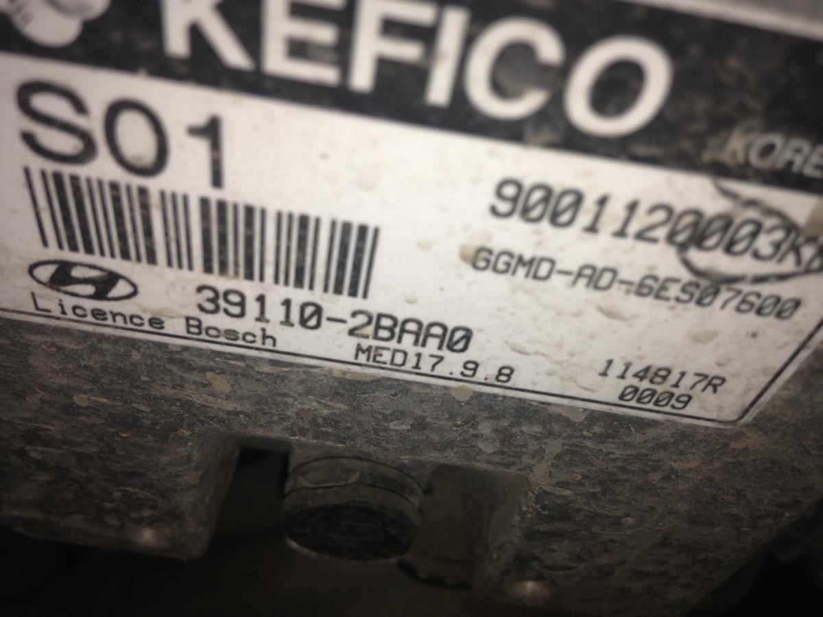

x3x3x3 Опубликовано 26 июля, 2015 Поделиться Опубликовано 26 июля, 2015 Разыскиваю сток на хенде аванте,фото блока Ссылка на комментарий Поделиться на другие сайты Поделиться
Таёжник Опубликовано 27 июля, 2015 Поделиться Опубликовано 27 июля, 2015 А чего его искать? Этот блок только в буте делается. Все равно снимать и читать.... Ссылка на комментарий Поделиться на другие сайты Поделиться
