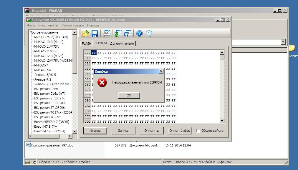

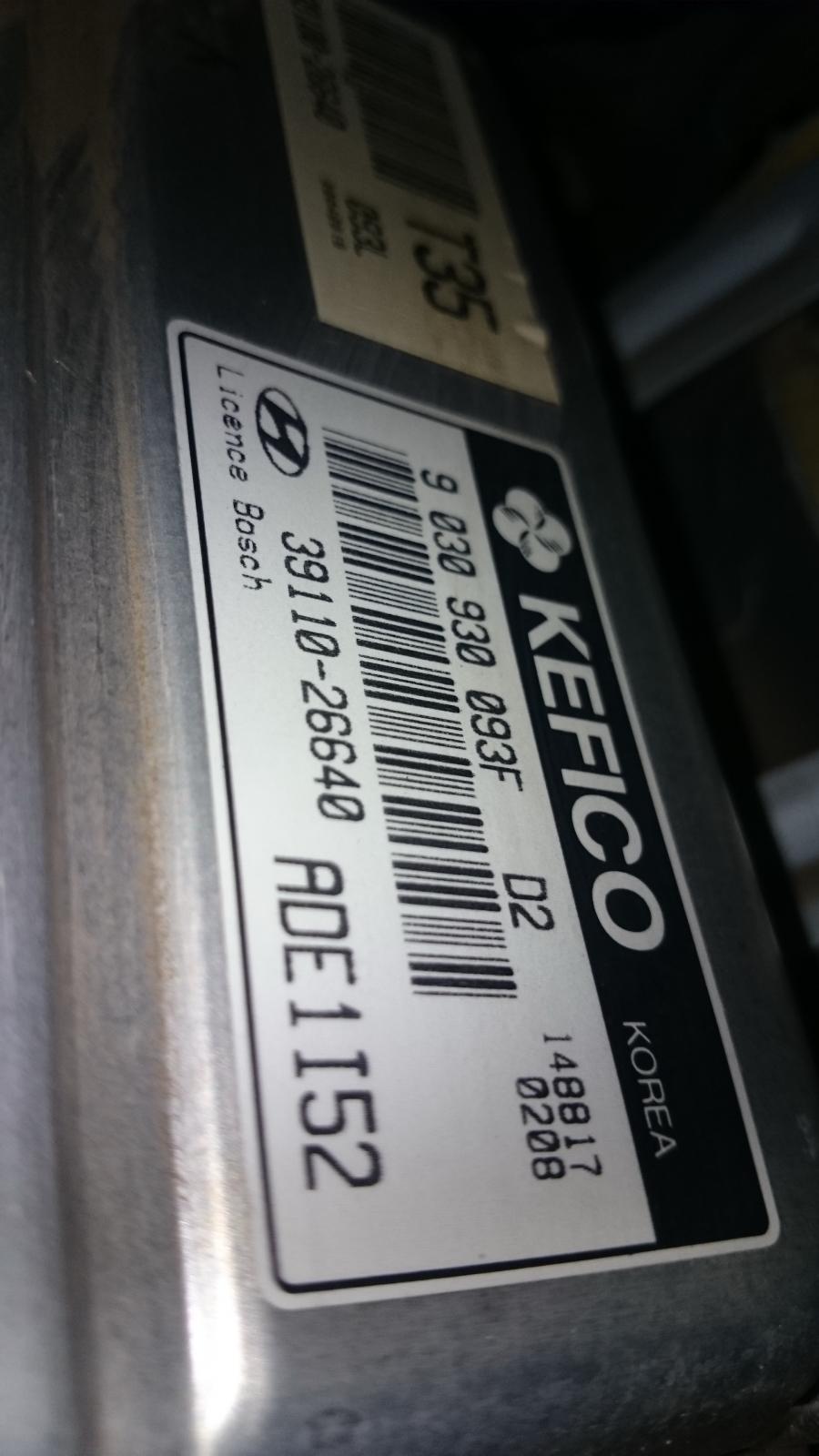

Дмитрий_113 Опубликовано 7 декабря, 2015 Поделиться Опубликовано 7 декабря, 2015 Здравствуйте! Может кто знает. Сегодня комбиком считывал флеш с блока M7.9.7 Kefiko Hyundai Акцент 2004 г. И с впаянными резисторами и с внешним сопротивлением и пишется и читается все ок! Епром не читается ни как, в чем может быть проблема? Ссылка на комментарий Поделиться на другие сайты Поделиться
ser163 Опубликовано 7 декабря, 2015 Поделиться Опубликовано 7 декабря, 2015 Здравствуйте! Может кто знает. Сегодня комбиком считывал флеш с блока M7.9.7 Kefiko Hyundai Акцент 2004 г. И с впаянными резисторами и с внешним сопротивлением и пишется и читается все ок! Епром не читается ни как, в чем может быть проблема? Для работы с EEPROM воспользуйтесь модулем "BSL режим C16x" или "BSL режим ST10F27x" в зависимости от типа установленного процессора. Ссылка на комментарий Поделиться на другие сайты Поделиться
Дмитрий_113 Опубликовано 7 декабря, 2015 Поделиться Опубликовано 7 декабря, 2015 Для работы с EEPROM воспользуйтесь модулем "BSL режим C16x" или "BSL режим ST10F27x" в зависимости от типа установленного процессора. Siemens Infenion B59 759 Ссылка на комментарий Поделиться на другие сайты Поделиться

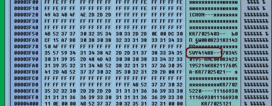

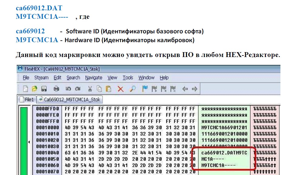

f111uzm Опубликовано 12 декабря, 2015 Поделиться Опубликовано 12 декабря, 2015 Подскажите пожалуйста, где в этой прошивке адрес идентов? SIMK43 хюндай элантра 2.0. Еще: стояла акпп 4х ступая, поставили 5ти, можно ли прошить под 5ть передач? элантра.bin Ссылка на комментарий Поделиться на другие сайты Поделиться
al-31f Опубликовано 12 декабря, 2015 Поделиться Опубликовано 12 декабря, 2015 Адреса идентов расположены так: Ссылка на комментарий Поделиться на другие сайты Поделиться
тас Опубликовано 12 декабря, 2015 Поделиться Опубликовано 12 декабря, 2015 (изменено) 3F40h прошивка 5wy4145G СА662092 Изменено 12 декабря, 2015 пользователем тас Ссылка на комментарий Поделиться на другие сайты Поделиться
f111uzm Опубликовано 12 декабря, 2015 Поделиться Опубликовано 12 декабря, 2015 Что то я ни как не пойму, какие иденты учитываются при прошивке и можно ли лить прошивку с другими идентами? Ссылка на комментарий Поделиться на другие сайты Поделиться
