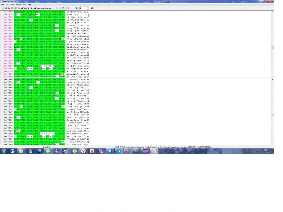

тас Опубликовано 13 декабря, 2015 Поделиться Опубликовано 13 декабря, 2015 согласен - неправильно выразился ,но имел ввиду калибровки новее . вообще я в ступоре! -калибровки этих софтов при сравнении в стр 7 имеют отличия в идентах и маске ошибок. -казалось бы все ок ! но при сравнении этих софтов оказывается что софты 63 и 67 то разные -кто сможет прояснить сей пробел знаний? Ссылка на комментарий Поделиться на другие сайты Поделиться
xrayman Опубликовано 13 декабря, 2015 Поделиться Опубликовано 13 декабря, 2015 вообще я в ступоре! -калибровки этих софтов при сравнении в стр 7 имеют отличия в идентах и маске ошибок. -казалось бы все ок ! но при сравнении этих софтов оказывается что софты 63 и 67 то разные -кто сможет прояснить сей пробел знаний?Я вообще ни когда не парюсь по этому поводу, всегда редактирую то, что в ЭБУ. Ссылка на комментарий Поделиться на другие сайты Поделиться
тас Опубликовано 13 декабря, 2015 Поделиться Опубликовано 13 декабря, 2015 тут тс задал вопрос ,тк не имеет редактора скорее всего ,вот и спрашивает ,что будет. Ссылка на комментарий Поделиться на другие сайты Поделиться
xrayman Опубликовано 13 декабря, 2015 Поделиться Опубликовано 13 декабря, 2015 тут тс задал вопрос ,тк не имеет редактора скорее всего ,вот и спрашивает ,что будет. Ему уже все разжевали Ссылка на комментарий Поделиться на другие сайты Поделиться
