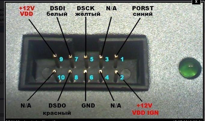

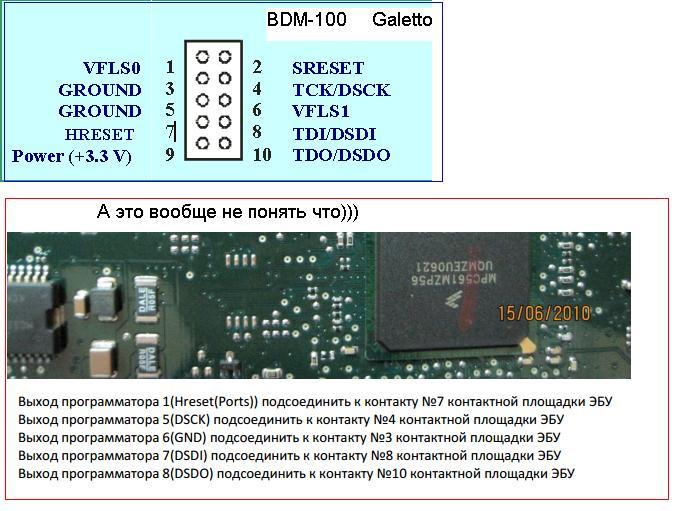

dengdv Опубликовано 10 сентября, 2016 Поделиться Опубликовано 10 сентября, 2016 (изменено) Это что за прикол с BDM? Распиновка для увала блоков?)))))))))))) Simk2 :-) Или это с выхода программатора какого то? Изменено 10 сентября, 2016 пользователем dengdv Ссылка на комментарий Поделиться на другие сайты Поделиться
dengdv Опубликовано 10 сентября, 2016 Поделиться Опубликовано 10 сентября, 2016 Все разобрался распин у BDM другой) Ссылка на комментарий Поделиться на другие сайты Поделиться

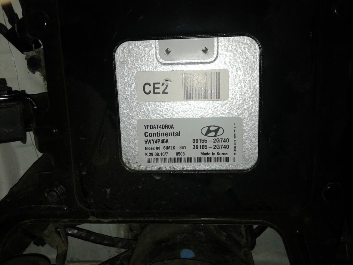

german_lariov Опубликовано 15 сентября, 2016 Поделиться Опубликовано 15 сентября, 2016 у кого есть прошивка на этот блок : Хундай соната 2010 г.в. 2,4 акпп нужно евро 2 (лямбды 2 не будет вообще) и чем можно зашить еще кроме комбилодыря? предложения в личку Ссылка на комментарий Поделиться на другие сайты Поделиться
JohnFirst Опубликовано 15 сентября, 2016 Поделиться Опубликовано 15 сентября, 2016 Вот чем можно работать с этим блоком . http://ecuflash.ru/forum/index.php?/topic/74-ecuf-flasher/ Цена 3000руб. Kia, Hyundai ecu Siemens SIM2K, cpu MPC561 2.0L, 2.4L SIM2K-140 2.0L, 2.4L SIM2K-1422.0L, 2.5L SIM2K-D160 2.0L, 2.4L SIM2K- 341 Reading, writing, checksum correction. чтение и запись ecu по CAN BUS чтение и запись ecu по K-Line автоматическая коррекция контрольной суммы Модуль Chevrolet ecu SIM2K-D160 cpu MPC561 Reading, writing, checksum correction. чтение и запись ecu по CAN BUS чтение и запись ecu по K-Line автоматическая коррекция контрольной суммы Kia, Hyundai, ЭБУ Siemens SIM2K, cpu TriCore SAK-TC1767 2.0L, 2.0T SIM2K-240/241/242/245 writing, checksum correction. запись ecu по CAN BUSавтоматическая коррекция контрольной суммы Kia, Hyundai ЭБУ Siemens SIMK cpu C167 flash AM29F400 Read - Write - Checksum Correction. чтение и запись ecu по K-Line а так же автоматическая коррекция контрольной суммы Kia, Hyundai ЭБУ Bosch ME17.9.11/12/13M(G)7.9.8запись ecu по CAN BUS (FREE) Ссылка на комментарий Поделиться на другие сайты Поделиться
Таёжник Опубликовано 16 сентября, 2016 Поделиться Опубликовано 16 сентября, 2016 german_lariov, on 15 Sept 2016 - 12:50, said: у кого есть прошивка на этот блок : Хундай соната 2010 г.в. Правильные "рабочие" иденты: YAT4RL0A Ссылка на комментарий Поделиться на другие сайты Поделиться
