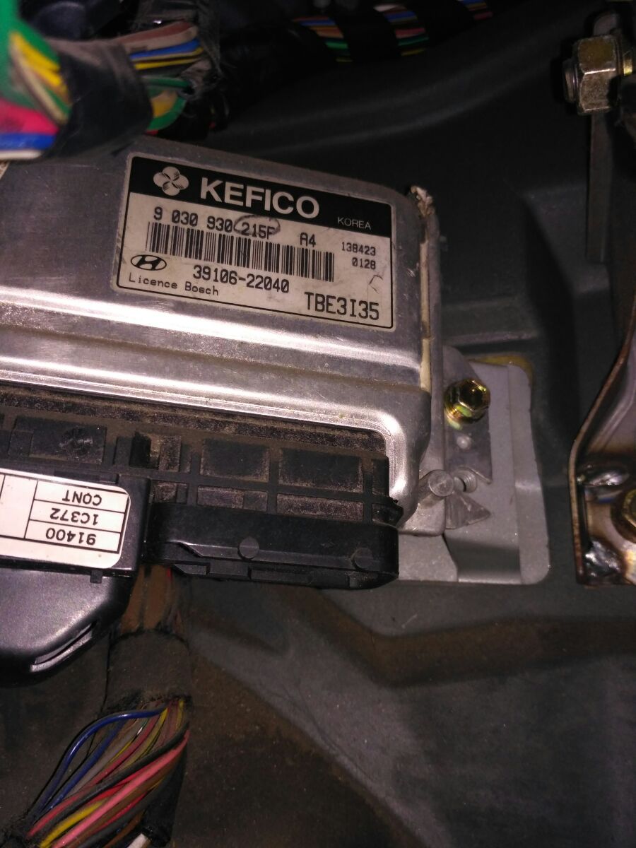

Гость Опубликовано 6 апреля, 2017 Поделиться Опубликовано 6 апреля, 2017 (изменено) Getz 1.4-нигде не могу найти прошивку-ни сток, ни тюн! Что за эксклюзив? Изменено 6 апреля, 2017 пользователем karel Ссылка на комментарий Поделиться на другие сайты Поделиться
vitos6108 Опубликовано 6 апреля, 2017 Поделиться Опубликовано 6 апреля, 2017 Иденты прошивки выложите Ссылка на комментарий Поделиться на другие сайты Поделиться
rztofik Опубликовано 7 апреля, 2017 Поделиться Опубликовано 7 апреля, 2017 В 06.04.2017 в 20:41, karel сказал: Getz 1.4-нигде не могу найти прошивку-ни сток, ни тюн! Что за эксклюзив? никакого эксклюзива дражайший http://motor-chip.ru/proshivki-hyundai/getz/tbe3i35.html Ссылка на комментарий Поделиться на другие сайты Поделиться
Гость Опубликовано 7 апреля, 2017 Поделиться Опубликовано 7 апреля, 2017 Цитата никакого эксклюзива дражайший Я пытаюсь сток найти)) По ссылке на ЧТ именно такого нет! Подозреваю, что софт был заменен производителем, и выложены более свежие версии. У машины мотор в ремонте, и пока его не соберут не хочу блок трогать, чтоб считать. Ссылка на комментарий Поделиться на другие сайты Поделиться
rztofik Опубликовано 7 апреля, 2017 Поделиться Опубликовано 7 апреля, 2017 Предполагаю что тюнинг делался на базе стока) Потому вполне возможно что последний имеется у автора ПО Ссылка на комментарий Поделиться на другие сайты Поделиться
