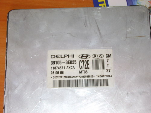

BataN10 Опубликовано 18 февраля, 2010 Поделиться Опубликовано 18 февраля, 2010 Кто нибудь уже работал с ЭБУ DELPHi от санты нью? Ссылка на комментарий Поделиться на другие сайты Поделиться

BataN10 Опубликовано 21 февраля, 2010 Поделиться Опубликовано 21 февраля, 2010 видимо никто с delphi не сталкивался Ссылка на комментарий Поделиться на другие сайты Поделиться
BataN10 Опубликовано 23 февраля, 2010 Поделиться Опубликовано 23 февраля, 2010 Народ а кто-нибудь пытался санту класик сделать евро 2? Ссылка на комментарий Поделиться на другие сайты Поделиться

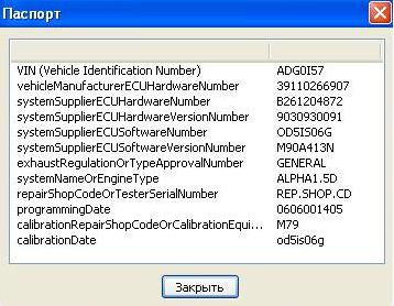

ykudza86 Опубликовано 23 февраля, 2010 Поделиться Опубликовано 23 февраля, 2010 Всем Добрый вечер!!)) Всех мужчин с Праздником)) На прошлой неделе прошился прошивочкой от Матиза ADG0I56-TUNED потом посмотрел ее паспорт в чем прикол почему 56 в место 57????))) Прошивочка хорошоша расход ОТЛИЧНЫЙ))) Ссылка на комментарий Поделиться на другие сайты Поделиться

BataN10 Опубликовано 26 февраля, 2010 Поделиться Опубликовано 26 февраля, 2010 с чем его вообще едят чем смотреть как шить? Ссылка на комментарий Поделиться на другие сайты Поделиться
