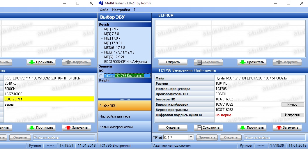

Любопытно. У меня с теми же бошевскими ИД числится и есть икс35 2.0 184НР на блоке едс17ср14.... первый раз такое вижу.
"IX35_EDC17CP14_1037516092_2.0_184HP"
Изменено пользователем Таёжник
а размер считанной прошивки 1,5 метра.
Неправильно выбран процессор и вычитана прошивка?
Видимо последнее... Ибо в 2014 году, если говорить о иксе35 - блок должен быть уже едс17с53 с тпрот12

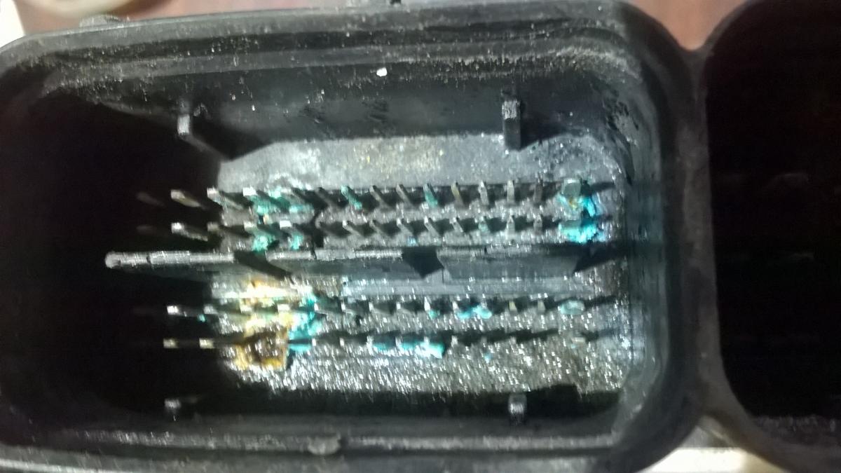

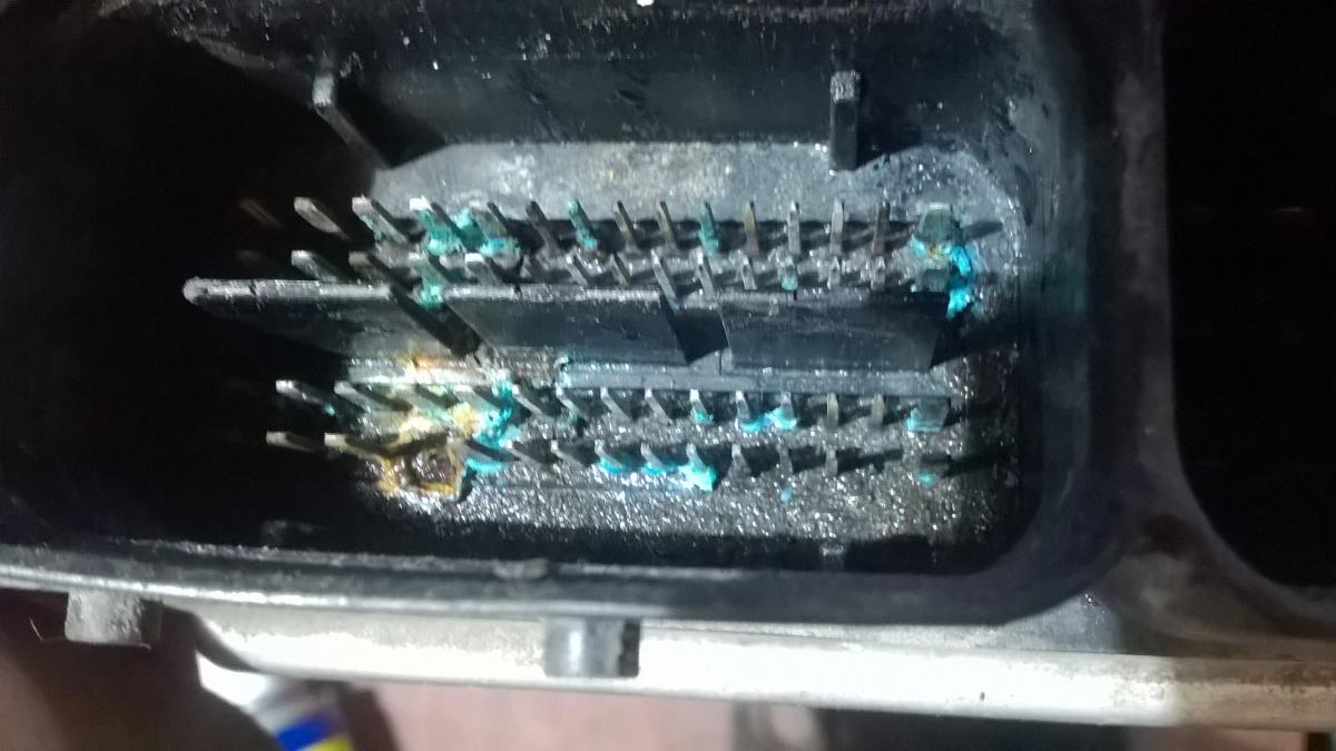

Извините, модераторы, удалите пожайлуста пост №6340, я не правильно определил проц в этом авто, там TC1796 стоит, EDC17CP14, да и проблему с егр нашли!!!
"Радивые" помыли движок... Видел такое частенько. А на одном Спортике с сим2к-241 вообще пришлось блок менять - пины поотгнили..

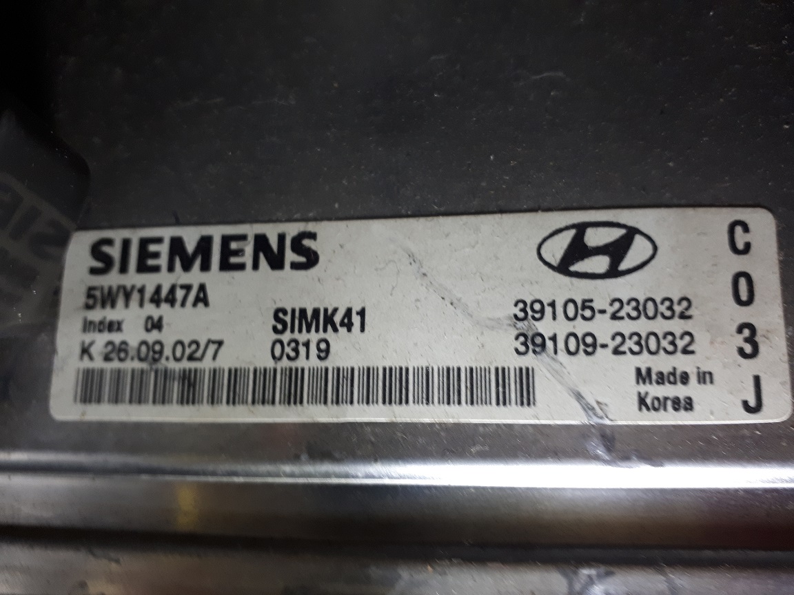

Какие иденты на самом блоке написаны?
Вот сток который я читал.
140530 STOCK J3N0SK4A.bin
Блок сентябрь 2002. Похоже что J30SK4A все же родная. Содержимое не вычитывали? Сравнивали со стоком что я выложил?
