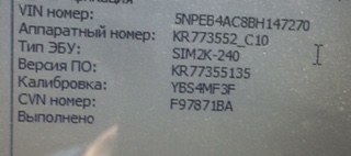

damir031 Опубликовано 4 апреля, 2019 Поделиться Опубликовано 4 апреля, 2019 я индификацию сделал флешером, указал какой блок, скиньте почту, скину фото, ну или вызову человека, считаю сток. вот фото или я неправильно чтото понимаю Ссылка на комментарий Поделиться на другие сайты Поделиться
Таёжник Опубликовано 5 апреля, 2019 Поделиться Опубликовано 5 апреля, 2019 (изменено) Хм. Тут все верно. Не на газу ли это авто было от рождения? У нас таких не было. Если только завозные и то большая редкость. Тут даже если получится сток вычитать - базовый софт в идентах из неизвестных и нераспространенных. Мало кто возьмется его разбирать. В лучшем случае на стоке сделать Е2.... Изменено 5 апреля, 2019 пользователем Таёжник Ссылка на комментарий Поделиться на другие сайты Поделиться
