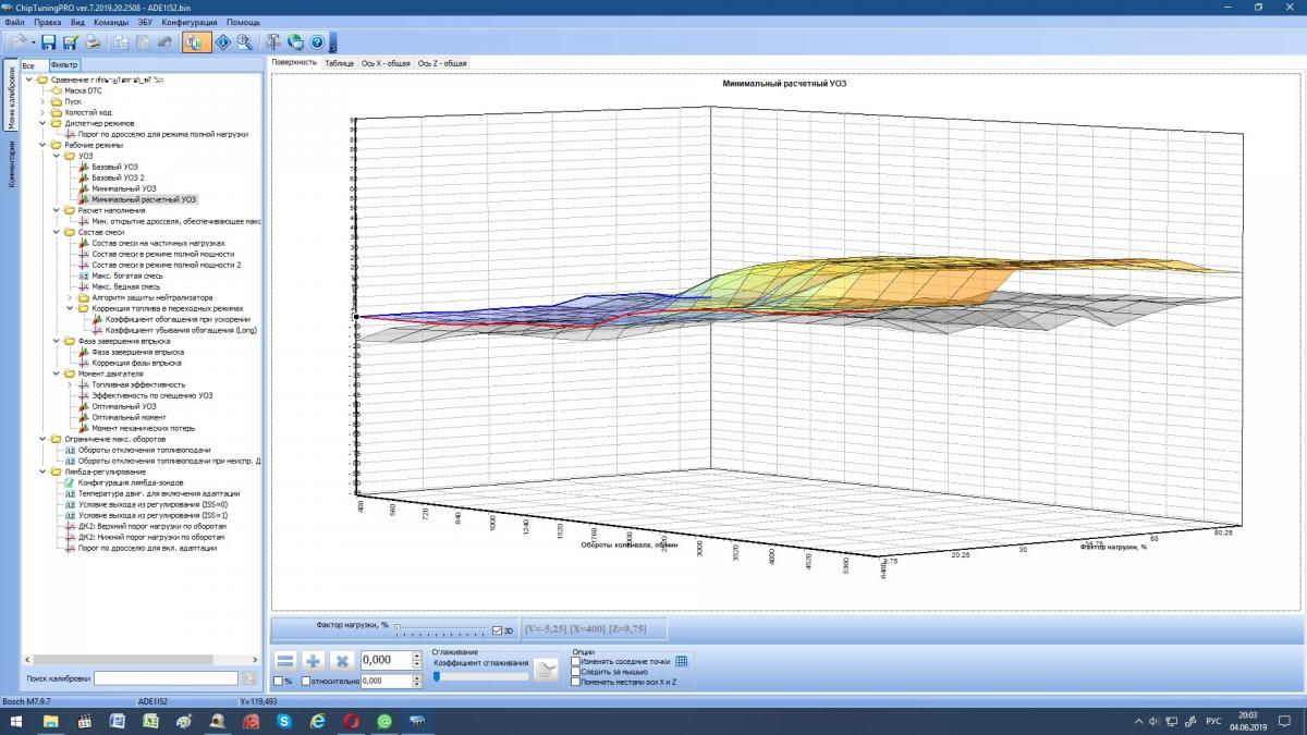

тас Опубликовано 4 июня, 2019 Поделиться Опубликовано 4 июня, 2019 (изменено) Доброго времени суток всем всем. Приехал акцент тагаз,владелец говорит прошивка супер какая то у него стоит, попросил считать у него и другу поставить, считал залил другу его, друг в восторге, залил себе по случаю, и что то кроме дерганой педали, не получил больше ничего, то есть чуть нажал "поехала" а при режиме "газ в пол" никуда оно в общем то и не едет. иммо нет, отсечки тоже. Может кто резюмировать по итогу что это? иногда ловлю ошибки по детону. Спасибо уж не хваленый ли это икс мод?)) прошивку удалите . с углами совсем все плохо , мин угол ниже 32 гр не опускается , на верхах углы задраны , видимо ловите "детон "раз в пол не едет .. Поделка пионеров , Изменено 4 июня, 2019 пользователем тас Ссылка на комментарий Поделиться на другие сайты Поделиться
Alex pauk Опубликовано 4 июня, 2019 Поделиться Опубликовано 4 июня, 2019 прошивку удалите . с углами совсем все плохо , мин угол ниже 32 гр не опускается , на верхах углы задраны , видимо ловите "детон "раз в пол не едет .. Поделка пионеров , спасибо, вечером позвонил владельцу, выпытал, хмод старт у "представителя" шил оказывается. Прошивку удаляю. Ссылка на комментарий Поделиться на другие сайты Поделиться
ledokol Опубликовано 5 июня, 2019 Поделиться Опубликовано 5 июня, 2019 прошивку удалите . с углами совсем все плохо , мин угол ниже 32 гр не опускается , на верхах углы задраны , видимо ловите "детон "раз в пол не едет .. Поделка пионеров , В данном случае сия калибровка не есть нижняя граница опережения. Ссылка на комментарий Поделиться на другие сайты Поделиться
