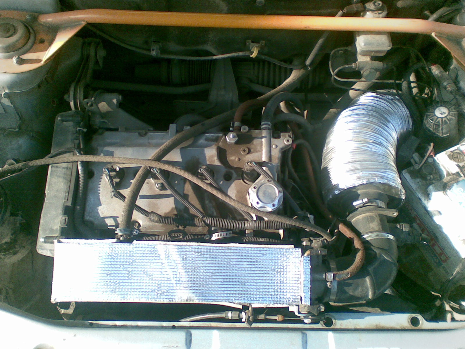

AD2 Опубликовано 14 мая, 2009 Автор Поделиться Опубликовано 14 мая, 2009 (изменено) MEG-2 сказал: ставиш штатный фильтор вырезаеш низ у корпуса этого достаточно,нулевик пропускает пыль, убевает дмрв,мотор Это конечно хорошо, но тогда двигатель будет "дышать" горячим подкапотным воздухом! Нулевик надо чаще промывать и смазывать спец. маслом! ))) Я вообще взял трубу вентиляционную алюминиевую и надел на фильтр 0 в вывел в прохладное место! Изменено 14 мая, 2009 пользователем AD2 Ссылка на комментарий Поделиться на другие сайты Поделиться
MEG-2 Опубликовано 14 мая, 2009 Поделиться Опубликовано 14 мая, 2009 AD2 сказал: Это конечно хорошо, но тогда двигатель будет "дышать" горячим подкапотным воздухом! Нулевик надо чаще промывать и смазывать спец. маслом! ))) Я вообще взял трубу вентиляционную алюминиевую и надел на фильтр 0 в вывел в прохладное место!не плоха описание мотора напеши Ссылка на комментарий Поделиться на другие сайты Поделиться
AD2 Опубликовано 14 мая, 2009 Автор Поделиться Опубликовано 14 мая, 2009 (изменено) MEG-2 сказал: не плоха описание мотора напеши ДЗ 54мм, фильтр 0 сопр.+ холодный впуск и небольшой динамический наддув :), ресивер спорт (самодельный), форсунки Бош 107 от Патриота, распредвалы ОКБ Динамика серия профи 9,3 подъем, фаза 280, паук 4-2-1, разрезные шестерни, свечи иридиевые NGK и конечно чип-тюнинг, только прошивка не обкатана под мой двигатель )) Ну вот вроде бы и все. Хочу спортивный резонатор на 51 мм поставить и главную пару 3,7 на 4,1 поменять! Изменено 14 мая, 2009 пользователем AD2 Ссылка на комментарий Поделиться на другие сайты Поделиться
MEG-2 Опубликовано 14 мая, 2009 Поделиться Опубликовано 14 мая, 2009 AD2 сказал: ДЗ 54мм, фильтр 0 сопр.+ холодный впуск и небольшой динамический наддув :), ресивер спорт (самодельный), форсунки Бош 107 от Патриота, распредвалы ОКБ Динамика серия профи 9,3 подъем, фаза 280, паук 4-2-1, разрезные шестерни, свечи иридиевые NGK и конечно чип-тюнинг, только прошивка не обкатана под мой двигатель )) Ну вот вроде бы и все. Хочу спортивный резонатор на 51 мм поставить и главную пару 3,7 на 4,1 поменять! прошивку надо катать одназначно,на стандартный ряд пару 4.1 не айс первая передача короткая получется для хорошого старта нужна подлиней,резонатор спортивный хорошо но надо правельно эго установить в инети инфы полно по установки.что за небольшой динамический наддув Ссылка на комментарий Поделиться на другие сайты Поделиться
AD2 Опубликовано 14 мая, 2009 Автор Поделиться Опубликовано 14 мая, 2009 (изменено) Вывел на днище переднего бампера гофру и напрямую подсоединил к фильтру, когда будет дождь, то гофру заглушу! Чем можно обмотать паук, кроме термолентой? Обкатывать прошивку обязательно? Нет у нас в городе ЭБУ онлайна, вот и езжу так! ((( Сам пробовал изменить калибровки, но не получается, стажа нет вообще, да и подсказать некому! Город у нас не развит в частности тюнинга, все умеют только смотреть и говорить "Круто", а сами ничего не делают! Изменено 14 мая, 2009 пользователем AD2 Ссылка на комментарий Поделиться на другие сайты Поделиться

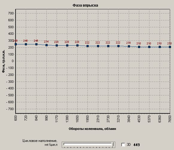

AD2 Опубликовано 14 мая, 2009 Автор Поделиться Опубликовано 14 мая, 2009 (изменено) ledokol сказал: Гофру даже в дождь не глуши,если конечно по самые фары под водой ездить не будешь. Как мотор работает написал бы,я же говорил прогой Анди можно такой мотор подстроить,не идеально конечно,но более или менее! Личку смотрел? Еще не заливал, сегодня постараюсь и отпишусь! Смотрел, пробую подогнать значения, например я не знаю какой у меня "Откр вп до ВМТ, закр вп после НМТ, закрытие вып после ВМТ и открытие вып до НМТ" Нигде не могу найти эти значения! А вообще смысл есть подгонять фазы? Говорят, что это только для ХХ, а мощностной режим калибровка не влияет! Может конечно я и не прав! Изменено 14 мая, 2009 пользователем AD2 Ссылка на комментарий Поделиться на другие сайты Поделиться
MEG-2 Опубликовано 14 мая, 2009 Поделиться Опубликовано 14 мая, 2009 (изменено) AD2 сказал: Еще не заливал, сегодня постараюсь и отпишусь! Смотрел, пробую подогнать значения, например я не знаю какой у меня "Откр вп до ВМТ, закр вп после НМТ, закрытие вып после ВМТ и открытие вып до НМТ" Нигде не могу найти эти значения! А вообще смысл есть подгонять фазы? Говорят, что это только для ХХ, а мощностной режим калибровка не влияет! Может конечно я и не прав!смешением фаз р\в ты смещаеш диопозон работы мотора (верха-низа) для всех валов есть свои установочные характеристики от них и нужно отталкиваться +- 3градуса. напеши характеристики своих валов может кто потскажет. Изменено 14 мая, 2009 пользователем MEG-2 Ссылка на комментарий Поделиться на другие сайты Поделиться
AD2 Опубликовано 14 мая, 2009 Автор Поделиться Опубликовано 14 мая, 2009 MEG-2 сказал: смешением фаз р\в ты смещаеш диопозон работы мотора (верха-низа) для всех валов есть свои установочные характеристики от них и нужно отталкиваться +- 3градуса. напеши характеристики своих валов может кто потскажет. Рекомендуемый развал вп/вып - 111°/115° (1,1/0,9 мм), обозначение вала: ОКБ "Динамика" серия профи 16V-280-93, Подъем клапана: 9,3 мм., ширина фазы открытия, град. ПКВ: 280 Ссылка на комментарий Поделиться на другие сайты Поделиться

AD2 Опубликовано 18 мая, 2009 Автор Поделиться Опубликовано 18 мая, 2009 Подскажите пожалуйста какое значение лучше мне выставить при моих распредвалах (280 гр. 9,3 подъем) для максимальной мощности? Ссылка на комментарий Поделиться на другие сайты Поделиться
