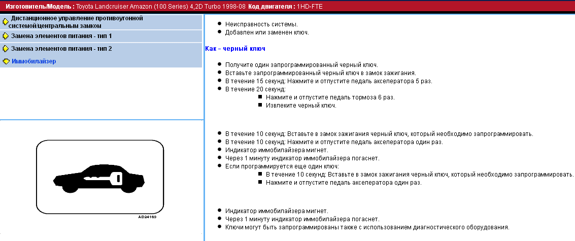

(SU) Опубликовано 14 февраля, 2012 Опубликовано 14 февраля, 2012 Скачай автодату, там есть кей программинг, с ключом поиграться надо. Ключ ведь с кнопками?

sashasasha Опубликовано 14 февраля, 2012 Автор Опубликовано 14 февраля, 2012 В 14.02.2012 в 15:37, (SU) сказал: Скачай автодату, там есть кей программинг, с ключом поиграться надо. Ключ ведь с кнопками? Может я чего то не понимаю, но причем здесь ключ с кнопками, кнопки только на центр замок влияют, по крайней мере на этой машине, это же не мерс.

(SU) Опубликовано 15 февраля, 2012 Опубликовано 15 февраля, 2012 В 14.02.2012 в 16:02, sashasasha сказал: Может я чего то не понимаю, но причем здесь ключ с кнопками, кнопки только на центр замок влияют, по крайней мере на этой машине, это же не мерс. Пежо партнер так завел. Вот и написал.
