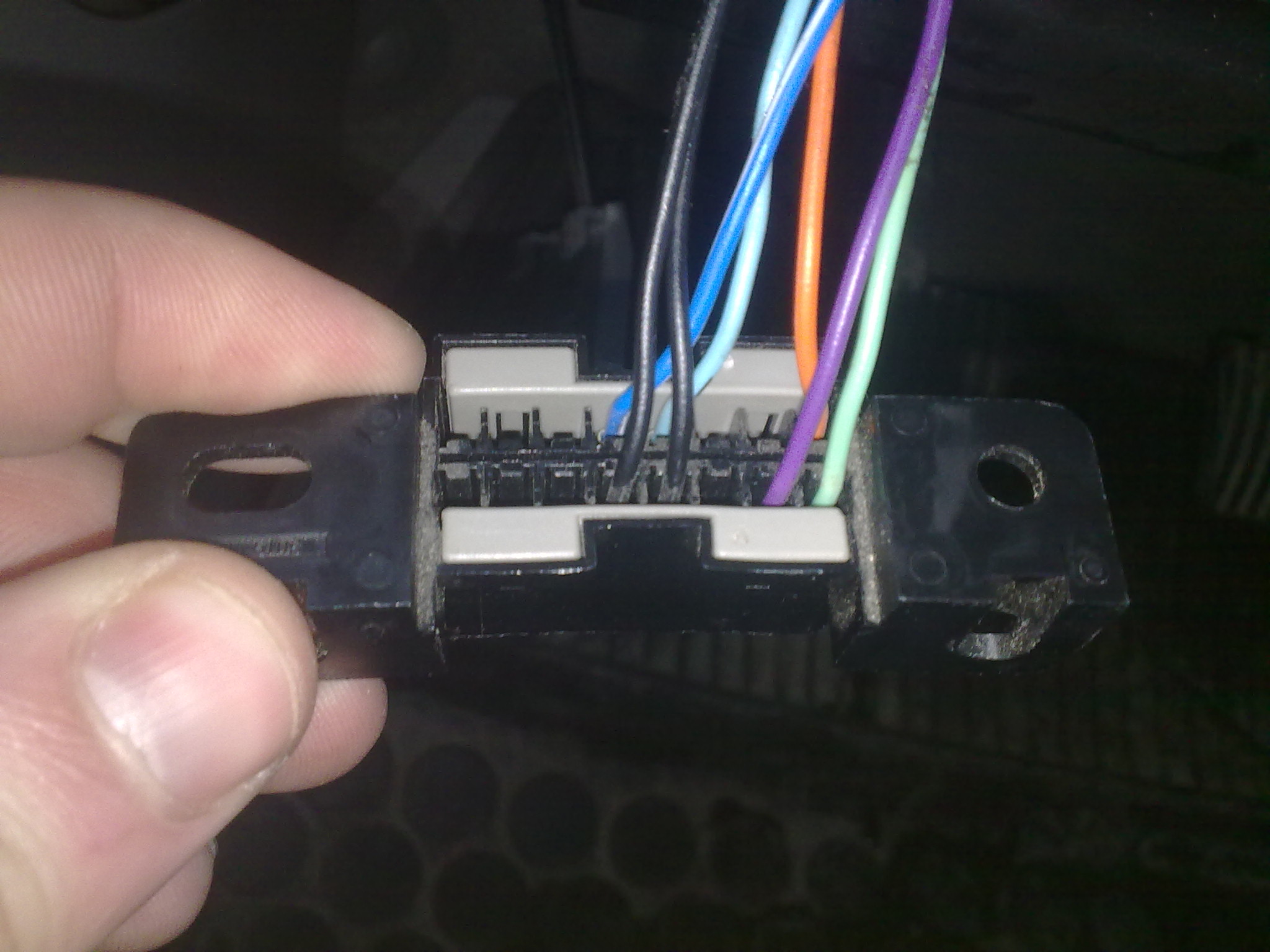

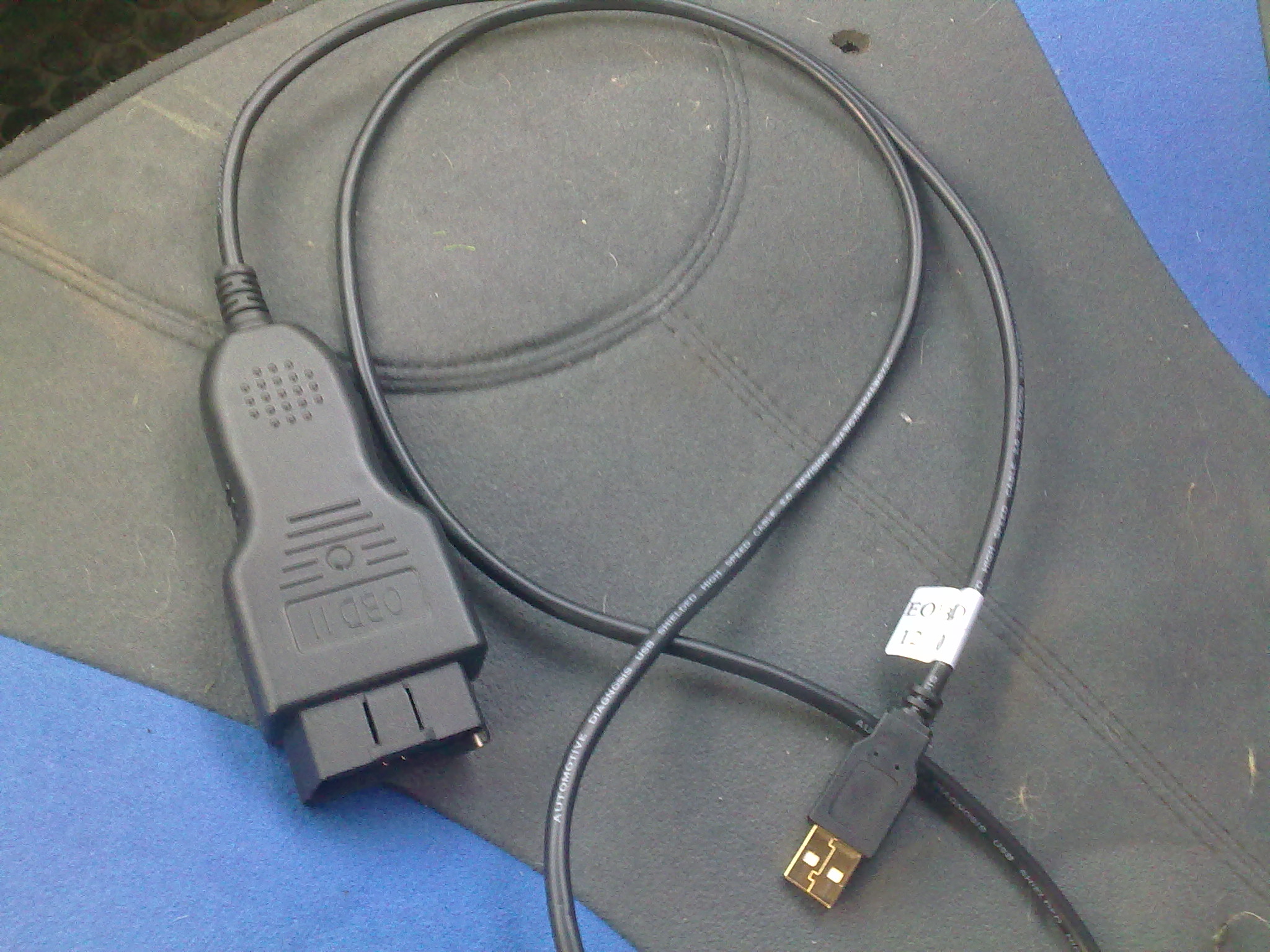

sergey89 Опубликовано 16 февраля, 2012 Автор Поделиться Опубликовано 16 февраля, 2012 Люди добрые, помогите а то нет спецов в городе у меня, буду очень признателен,форум тут прочитал насчёт этой темы-но ничего не нашёл мне нужного, в вообщем купил галетту у китайцев, хочу прошить lacetti 1.6 06 года, sirius 42, вообщем не определяет она мой комп хоть убей, а вот диагностику делает... слышал что нужно контакт К и Л перемкнуть и иммо перемкнуть, но так как я начинающий и я не знаю какие контакты нужно перемкнуть, боюсь спалить комп... сильно не пинайте, начинающий, во вложении фото моей катлеты и колодки в которой вроде проводка не хватает (Л), может кто подскажет какие контакты нужно замыкать и вообще что делать Ссылка на комментарий Поделиться на другие сайты Поделиться

brend Опубликовано 16 февраля, 2012 Поделиться Опубликовано 16 февраля, 2012 Люди добрые, помогите а то нет спецов в городе у меня, буду очень признателен, всё везде уже читал а ответа так и не нашёл, вообщем купил галетту у китайцев, хочу прошить lacetti 1.6 06 года, sirius 42, вообщем не определяет она мой комп хоть убей, а вот диагностику делает... слышал что нужно контакт К и Л перемкнуть и иммо перемкнуть, но так как я начинающий и я не знаю какие контакты нужно перемкнуть, боюсь спалить комп обд.bmp перемыкай.всё расписано Ссылка на комментарий Поделиться на другие сайты Поделиться
sergey89 Опубликовано 16 февраля, 2012 Автор Поделиться Опубликовано 16 февраля, 2012 обд.bmp перемыкай.всё расписано контакт 7 и 15 нужно перемкнуть как я понимаю??? если да то 15 контакта у меня нет, вот фото Ссылка на комментарий Поделиться на другие сайты Поделиться

sergey89 Опубликовано 16 февраля, 2012 Автор Поделиться Опубликовано 16 февраля, 2012 ты читаеш что тебе пишут? извините, я думал на колодке, а после того как поставлю перемычку какие мне действия нужно сделать???поремкнуть и всё?? или в в определённый момент выключить??? Ссылка на комментарий Поделиться на другие сайты Поделиться

o717ka Опубликовано 16 февраля, 2012 Поделиться Опубликовано 16 февраля, 2012 сделай тумблер в адаптере, специально для сименсов, замыкай и читай пиши,, никаких бубнов Ссылка на комментарий Поделиться на другие сайты Поделиться
brend Опубликовано 16 февраля, 2012 Поделиться Опубликовано 16 февраля, 2012 дрова.rar когдато давно тоже бился с галетой.именно это помогло.пробуй менять скорость на вертуальном ком порту. Ссылка на комментарий Поделиться на другие сайты Поделиться
sergey89 Опубликовано 16 февраля, 2012 Автор Поделиться Опубликовано 16 февраля, 2012 сделай тумблер в адаптере, специально для сименсов, замыкай и читай пиши,, никаких бубнов спасибо, буду пробовать, просто у кого купил говорили типа нужно на калодке замыкать вот я и запутался..... а перемычку на иммо нужно ставить???или слухи?? Ссылка на комментарий Поделиться на другие сайты Поделиться
