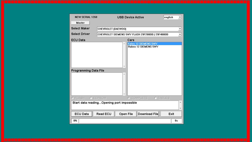

sashausha Опубликовано 17 февраля, 2012 Поделиться Опубликовано 17 февраля, 2012 ты английский язык включи в проге и скинь скрин а то там хрен поймешь что пишет то ли порт не работает . Ссылка на комментарий Поделиться на другие сайты Поделиться
sergey89 Опубликовано 17 февраля, 2012 Автор Поделиться Опубликовано 17 февраля, 2012 В 17.02.2012 в 15:17, sashausha сказал: ты английский язык включи в проге и скинь скрин а то там хрен поймешь что пишет то ли порт не работает . вот Ссылка на комментарий Поделиться на другие сайты Поделиться
sergey89 Опубликовано 17 февраля, 2012 Автор Поделиться Опубликовано 17 февраля, 2012 В 17.02.2012 в 15:17, ALEX сказал: серийник у тебя определяет, у тебя софт пишет DATA READING Start data reading.. так пишет когда программа определяет серийник и адаптер готов. опять ты читал между строк. каким образом он готов если после DATA READING пишет вот что Ссылка на комментарий Поделиться на другие сайты Поделиться
sashausha Опубликовано 17 февраля, 2012 Поделиться Опубликовано 17 февраля, 2012 (изменено) ну а что непонятного.пррога не видит шнурок.теперь иди на сайт FTDI качай MProg3.5.zip и прошивай чип.серийник в теме по галлето найдешь. даже вот тебе прога.забей вот этот серийник 7 3 9 4 5 1 1 0 .тока прогу скачай в теме по галлето там в первых постах есть под неё серийник пойдет.под другие не знаю.но судя по скрину у тебя та прога и стоит MProg3.5.zipПолучение информации... Изменено 17 февраля, 2012 пользователем sashausha Ссылка на комментарий Поделиться на другие сайты Поделиться
ALEX Опубликовано 17 февраля, 2012 Поделиться Опубликовано 17 февраля, 2012 В 17.02.2012 в 15:24, sergey89 сказал: каким образом он готов если после DATA READING пишет вот что по чему на той странице на скрине пишет это - DATA READING Start data reading.. Ссылка на комментарий Поделиться на другие сайты Поделиться
sergey89 Опубликовано 17 февраля, 2012 Автор Поделиться Опубликовано 17 февраля, 2012 В 17.02.2012 в 15:26, ALEX сказал: по чему на той странице на скрине пишет это - DATA READING Start data reading.. как бы не вмещалась запись в проге, если курсор поставить и переместить вверх то будет- DATA READING Start data reading opening port impossible Ссылка на комментарий Поделиться на другие сайты Поделиться
ALEX Опубликовано 17 февраля, 2012 Поделиться Опубликовано 17 февраля, 2012 короче не трепи народу мозг, прочитай прошивку с фтди, после этого будет видно какой серийник. если не сходится то правишь и втыкаешь мой серийник. Ссылка на комментарий Поделиться на другие сайты Поделиться

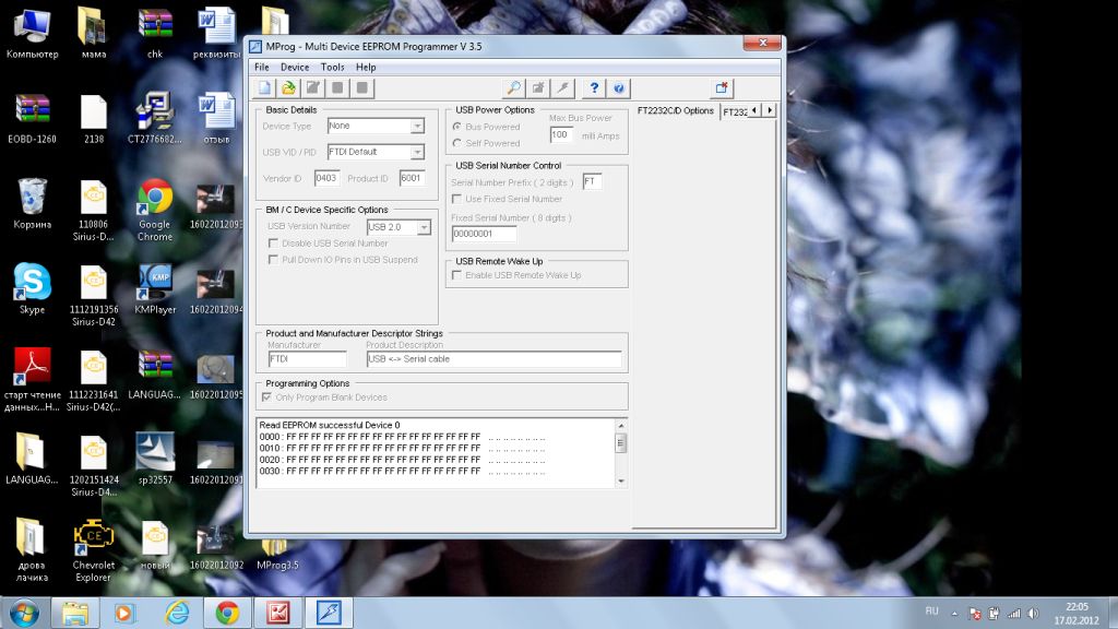

sergey89 Опубликовано 17 февраля, 2012 Автор Поделиться Опубликовано 17 февраля, 2012 В 17.02.2012 в 15:25, sashausha сказал: ну а что непонятного.пррога не видит шнурок.теперь иди на сайт FTDI качай MProg3.5.zip и прошивай чип.серийник в теме по галлето найдешь. даже вот тебе прога.забей вот этот серийник 7 3 9 4 5 1 1 0 .тока прогу скачай в теме по галлето там в первых постах есть под неё серийник пойдет.под другие не знаю.но судя по скрину у тебя та прога и стоит прочитал, вот что вылезло Ссылка на комментарий Поделиться на другие сайты Поделиться
sashausha Опубликовано 17 февраля, 2012 Поделиться Опубликовано 17 февраля, 2012 (изменено) теперь поставь галочку где USB SERIAL и вставь туда серийник что я тебе выложил убери галочку где ONLI BLANK и запиши назад в чип .а лучше вот тебе готовый файл запиши его. Архив WinRAR.rarПолучение информации... Изменено 17 февраля, 2012 пользователем sashausha Ссылка на комментарий Поделиться на другие сайты Поделиться
sergey89 Опубликовано 17 февраля, 2012 Автор Поделиться Опубликовано 17 февраля, 2012 (изменено) В 17.02.2012 в 16:27, sashausha сказал: теперь поставь галочку где USB SERIAL и вставь туда серийник что я тебе выложил убери галочку где ONLI BLANK и запиши назад в чип .а лучше вот тебе готовый файл запиши его. ща попробую Изменено 17 февраля, 2012 пользователем sergey89 Ссылка на комментарий Поделиться на другие сайты Поделиться
sergey89 Опубликовано 17 февраля, 2012 Автор Поделиться Опубликовано 17 февраля, 2012 В 17.02.2012 в 16:27, sashausha сказал: теперь поставь галочку где USB SERIAL и вставь туда серийник что я тебе выложил убери галочку где ONLI BLANK и запиши назад в чип .а лучше вот тебе готовый файл запиши его. вот что получилось!!!! так??? Ссылка на комментарий Поделиться на другие сайты Поделиться
sashausha Опубликовано 17 февраля, 2012 Поделиться Опубликовано 17 февраля, 2012 теперь передерни шнурок.переустановяться драйвера и пробуй подключаться.время ожидание в настройках порта для сириуса 1 или 2 Ссылка на комментарий Поделиться на другие сайты Поделиться
