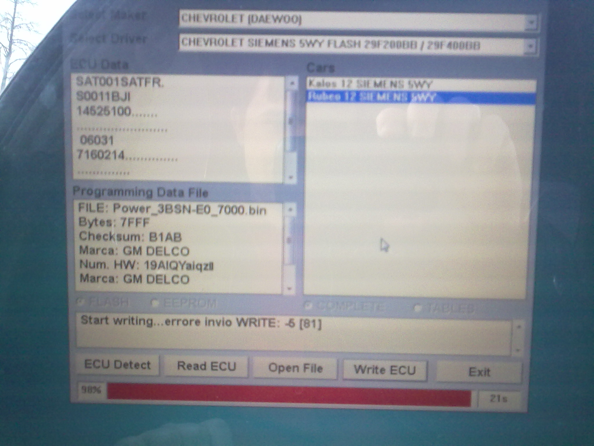

sergey89 Опубликовано 18 февраля, 2012 Автор Поделиться Опубликовано 18 февраля, 2012 что за ошибка??? подскажите Ссылка на комментарий Поделиться на другие сайты Поделиться
sashausha Опубликовано 18 февраля, 2012 Поделиться Опубликовано 18 февраля, 2012 ошибка записи. Ссылка на комментарий Поделиться на другие сайты Поделиться
sashausha Опубликовано 18 февраля, 2012 Поделиться Опубликовано 18 февраля, 2012 теперь либо выпаивать флешь либо считывай через бсл и выкладывай то что осталось во флешке.будем поднимать. Ссылка на комментарий Поделиться на другие сайты Поделиться
sergey89 Опубликовано 18 февраля, 2012 Автор Поделиться Опубликовано 18 февраля, 2012 В 18.02.2012 в 09:57, sashausha сказал: ошибка записи. 1.6, sirius d 42 , 100% Ссылка на комментарий Поделиться на другие сайты Поделиться
sergey89 Опубликовано 18 февраля, 2012 Автор Поделиться Опубликовано 18 февраля, 2012 В 18.02.2012 в 10:00, sashausha сказал: теперь либо выпаивать флешь либо считывай через бсл и выкладывай то что осталось во флешке.будем поднимать. печально, просто слышал что сириусы не прихотливые, и можно с ними играться без проблем Ссылка на комментарий Поделиться на другие сайты Поделиться
sashausha Опубликовано 18 февраля, 2012 Поделиться Опубликовано 18 февраля, 2012 на связь выходит с галлето?я же надеюсь ты считал родные калибровки? Ссылка на комментарий Поделиться на другие сайты Поделиться
sashausha Опубликовано 18 февраля, 2012 Поделиться Опубликовано 18 февраля, 2012 не прихотливые тока январи7и 5.1 и бош 7.9.7 Ссылка на комментарий Поделиться на другие сайты Поделиться
sergey89 Опубликовано 18 февраля, 2012 Автор Поделиться Опубликовано 18 февраля, 2012 В 18.02.2012 в 10:04, sashausha сказал: на связь выходит с галлето?я же надеюсь ты считал родные калибровки? выходит, и шьёт повторно тоже,только вот на разных процентах вылазит ошибка эта, сто процентов родные калибровки... человек скинул который мне её тюнинговал Ссылка на комментарий Поделиться на другие сайты Поделиться
sashausha Опубликовано 18 февраля, 2012 Поделиться Опубликовано 18 февраля, 2012 попробуй зарядное кинь на аккамулятор может слабое напряжение.если не поможет тогда бсл режим.еще не знаю точно я сириусы на столе делал чиплоадером перемычку в иммо надо поставить.скину сейчас тебе хелп на почту. Ссылка на комментарий Поделиться на другие сайты Поделиться
sergey89 Опубликовано 18 февраля, 2012 Автор Поделиться Опубликовано 18 февраля, 2012 В 18.02.2012 в 10:13, sashausha сказал: попробуй зарядное кинь на аккамулятор может слабое напряжение.если не поможет тогда бсл режим.еще не знаю точно я сириусы на столе делал чиплоадером перемычку в иммо надо поставить.скину сейчас тебе хелп на почту. шил с зарядкой, так что этот вариант отпадает... Ссылка на комментарий Поделиться на другие сайты Поделиться
sashausha Опубликовано 18 февраля, 2012 Поделиться Опубликовано 18 февраля, 2012 (изменено) и еще серийная какая там стоит?посмотрю может есть калибры у меня стоковые такие. значит надо перемычку в иммо вставть.читай хелп я на почту кинул тебе Изменено 18 февраля, 2012 пользователем sashausha Ссылка на комментарий Поделиться на другие сайты Поделиться
sergey89 Опубликовано 18 февраля, 2012 Автор Поделиться Опубликовано 18 февраля, 2012 В 18.02.2012 в 10:15, sashausha сказал: и еще серийная какая там стоит?посмотрю может есть калибры у меня стоковые такие. значит надо перемычку в иммо вставть.читай хелп я на почту кинул тебе читаю, ща отпишусь Ссылка на комментарий Поделиться на другие сайты Поделиться
sashausha Опубликовано 18 февраля, 2012 Поделиться Опубликовано 18 февраля, 2012 вот стоковые калибровки Архив WinRAR.rarПолучение информации... Ссылка на комментарий Поделиться на другие сайты Поделиться
sergey89 Опубликовано 18 февраля, 2012 Автор Поделиться Опубликовано 18 февраля, 2012 В 18.02.2012 в 10:20, sergey89 сказал: читаю, ща отпишусь 1BJI - у меня сейчас... а вот прошивку которую я купил- 3BSN........ из-за этого проблема??? Ссылка на комментарий Поделиться на другие сайты Поделиться
sashausha Опубликовано 18 февраля, 2012 Поделиться Опубликовано 18 февраля, 2012 (изменено) ну ты черт. разве можно лить что зря в эбу.он же кучу денег стоит а ты такие эксперементы делаешь пробуй залей калибровки те которые я выложил.если не оживет значит надо фулл вычитывать через бсл Изменено 18 февраля, 2012 пользователем sashausha Ссылка на комментарий Поделиться на другие сайты Поделиться
sergey89 Опубликовано 18 февраля, 2012 Автор Поделиться Опубликовано 18 февраля, 2012 В 18.02.2012 в 10:29, sashausha сказал: ну ты черт. разве можно лить что зря в эбу.он же кучу денег стоит а ты такие эксперементы делаешь я не причем, он её раньше до меня каллибровал, вот и недавно кинул мне, сказал что ТОЧНО на мою, проблем не будет, ща буду ему звонить разбираться с этим умником Ссылка на комментарий Поделиться на другие сайты Поделиться

sashausha Опубликовано 18 февраля, 2012 Поделиться Опубликовано 18 февраля, 2012 ты сначала оживи машину а потом дальше будешь разбираться.может они взаимозаменяемы я точно не знаю.я лью всегда то что написано на эбу или читает сканер.вот если машина оживет на этих калибровках тогда и можно звонить и разбираться. Ссылка на комментарий Поделиться на другие сайты Поделиться
sergey89 Опубликовано 18 февраля, 2012 Автор Поделиться Опубликовано 18 февраля, 2012 В 18.02.2012 в 10:35, sashausha сказал: ты сначала оживи машину а потом дальше будешь разбираться.может они взаимозаменяемы я точно не знаю.я лью всегда то что написано на эбу или читает сканер.вот если машина оживет на этих калибровках тогда и можно звонить и разбираться. может и заменяемые, хорошо, сейчас пойду пробовать Ссылка на комментарий Поделиться на другие сайты Поделиться
