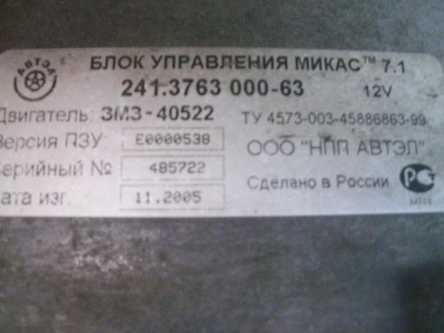

З начит трабла такая. приехала ко мне не так давно волга 105. 405 инж. при включенном зажигании блок читается --кратковременные ошибки и всё такое как всегда. ну вот когда двигатель запускаеш связь сразу теряется. ноут пишет--найдено новое оборудование оборудование установите дрова..... У БРАТА ГАЗЕЛЬ ТОЖЕ МИК-7. НЕДЕЛЮ НАЗАД ЧИТАЛОСЬ ВСЁ НА ЗАВЕДЁННОМ ДВИГЛЕ А СЕГОДНЯ И НА НЕЙ ВЫЛЕТЕЛО ТАКОЕ.... ОБОРУДОВАНИЕ -----K-K-L- АДАПТЕР. K-L- АДАПТЕР. А МОТОР-СКАН ПРОСТО ВИСНЕТ.. НА других волгарях читает без проблем. ВОПРОС-----прошить микас??? мож епром??? или отправлять микас в :10_1_136:

ДААА. МНЕ ПАЦАНЫ ТОЖЕ ЭТО ГОВОРЯТ. ДА Я И САМ ТАК ДУМАЛ. НО С МИКАСАМИ ВПЕРВЫЕ. ТАЗЫ В ОСНОВНОМ. СКАЖИ А НА 538 КАКИЕ ПРОГИ ПОЙДУТ ТАМ Я СКАЧАЛ С РАЗДЕЛА ПРОШИВОК НЕСКОЛЬКО.
