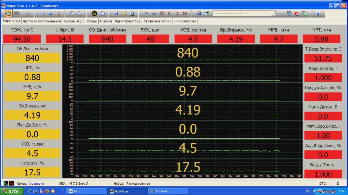

vitin Опубликовано 5 июня, 2013 Поделиться Опубликовано 5 июня, 2013 ребят - вопрос , а это глюк ПО диагностического , или как понимать -- почему на м73 время впрыска на хх 4-5 мс !!!!! и это в ПП режиме! как такое может быть ? что за ерунда блин ? на этой же машине на я7.2 все как положено 2 с копейками мс . есть стойкое чувство что надо эти 5 мс поделить на два - так как ПО не видит что режим ПП впрыска .... Ссылка на комментарий Поделиться на другие сайты Поделиться
