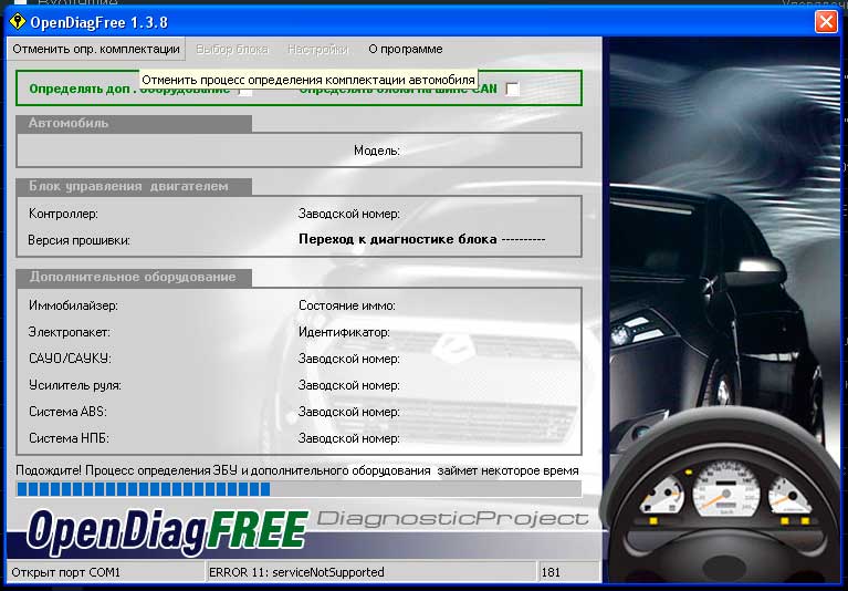

принес сегодня домой с работы жигулевский я7.2+ на перепрошивку. Перед этим по привычке ткнулся в него опендиагом - в режиме "определение комплектации" выдает error 11 и ЭБУ не видит, при прямом выборе ЭБУ с ним соединяется, но соединение останавливается на "Данные получены". При этом на работе через тот же шнурок ЭБУ прекрасно читаются, за что таки спасибо ;)
копаю причину траблов
