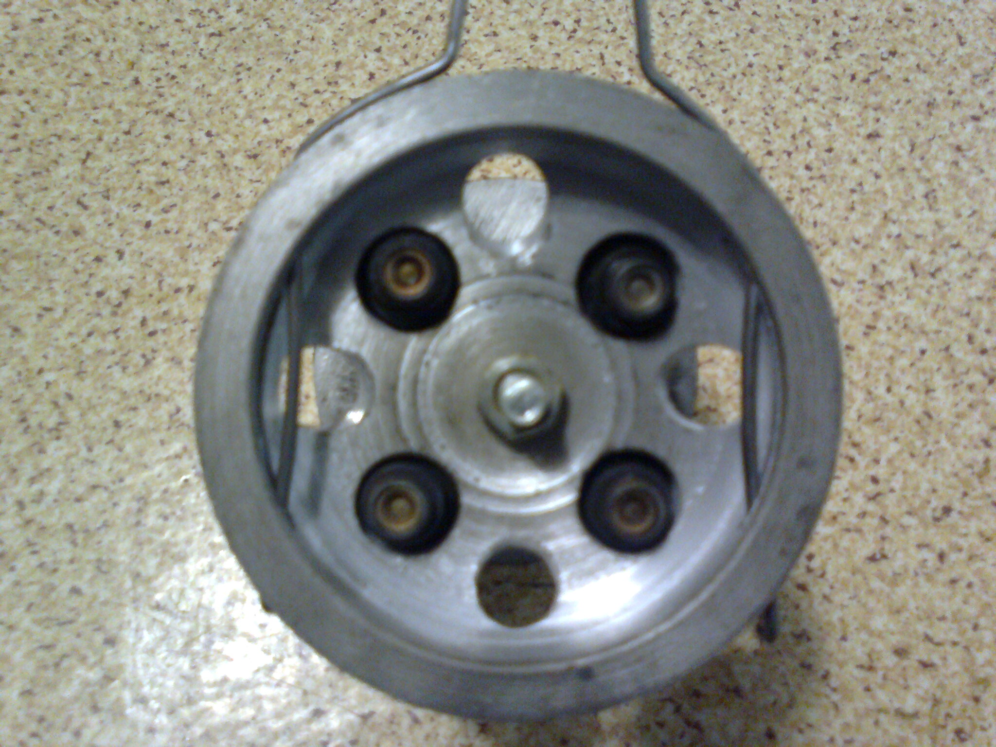

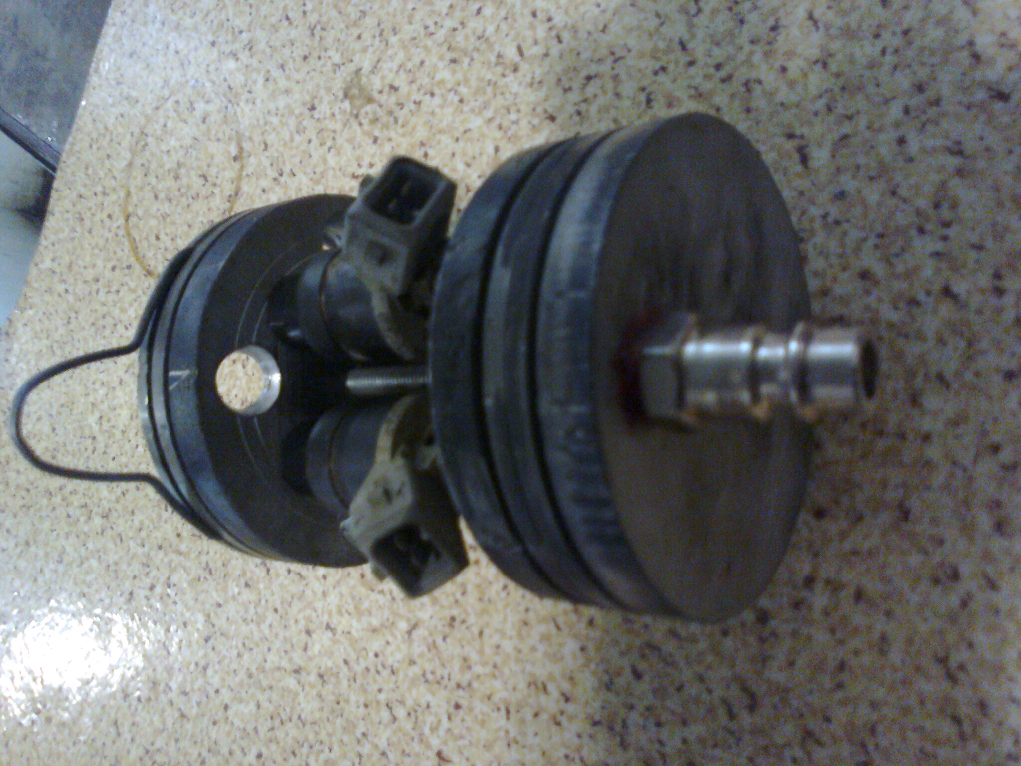

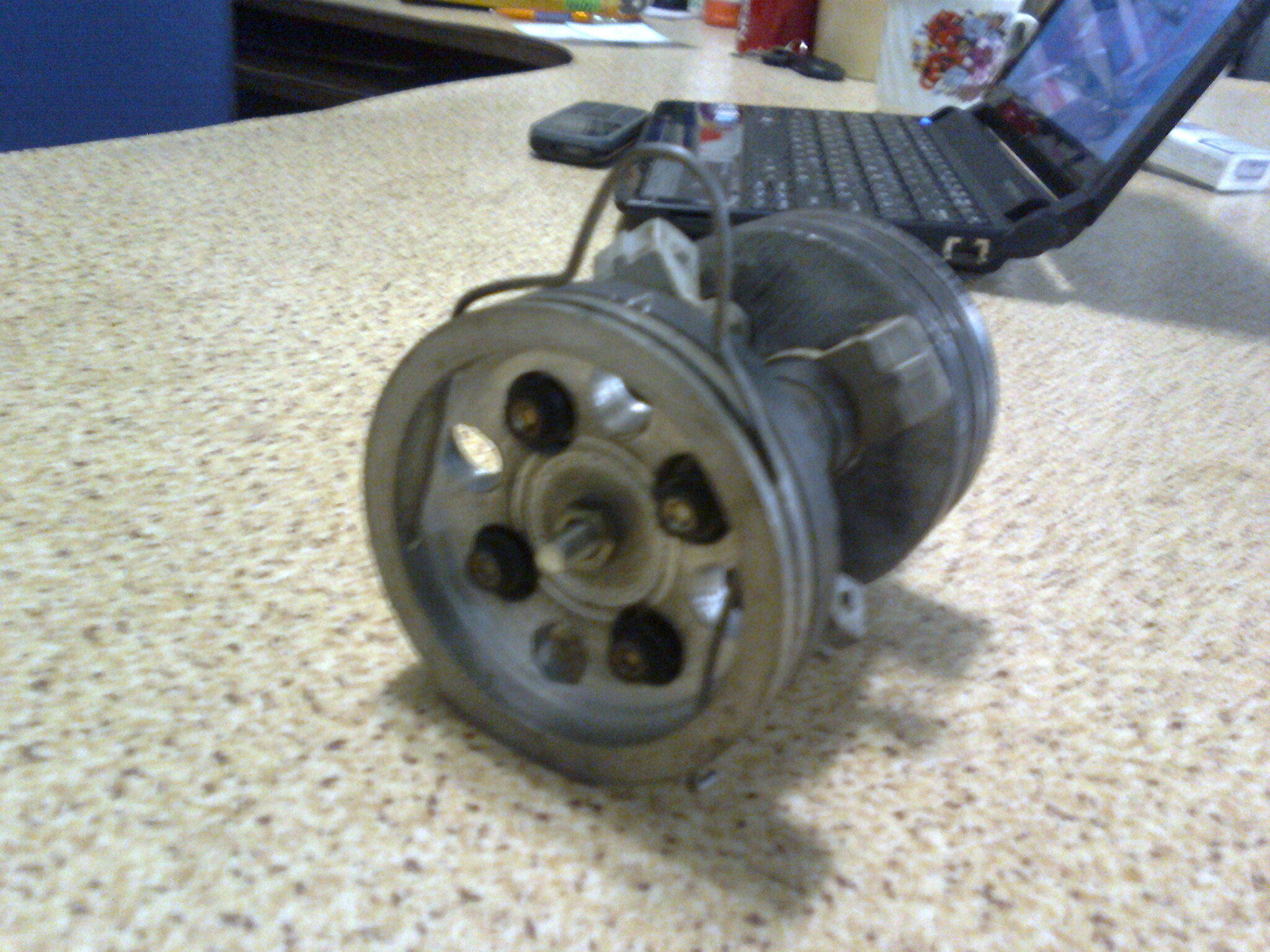

0806-79 Опубликовано 19 февраля, 2012 Автор Поделиться Опубликовано 19 февраля, 2012 Реши поэкспериментировать с промывкой впускного тракта,думаю изготовить наставку на дроссель с форсунками к ней подсоединить комплекную промывку ,форсунки родные отсоединить ,а подключить промывочные .Получится типа моновпрыск. Таким образом производить промывку регулятора хх ну и всего впускного тракта.Ну а форсы мыть со снятием,допустим снять форсы установить заглушки поставить их на промывку,а в это время промывать тракт в различных режимах. Еще есть мысль по поводу добавления водяного пара при промывке ,если есть идеи делитесь. Ссылка на комментарий Поделиться на другие сайты Поделиться

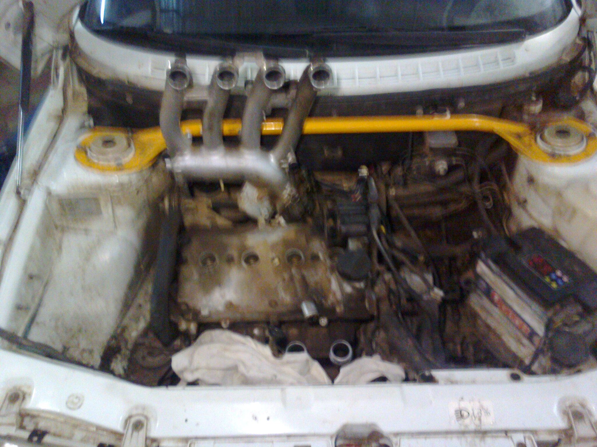

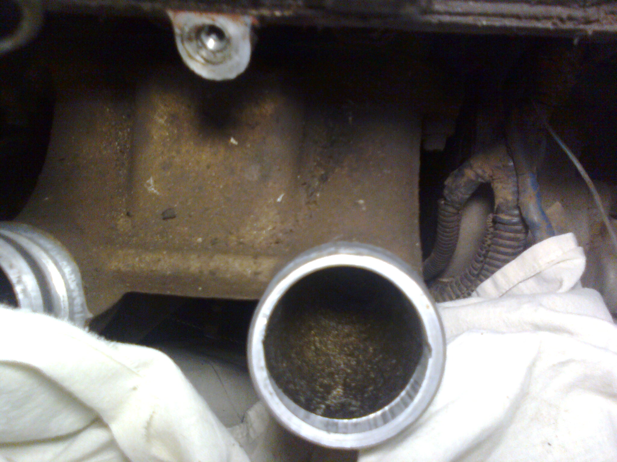

0806-79 Опубликовано 20 февраля, 2012 Автор Поделиться Опубликовано 20 февраля, 2012 [Спасибовсем за участие ,хочу привести факты . Сегодня доделал приспособу и произвел первую промывку......докладываю.... ВАЗ 21099 1.5 8 кл. блок я5.Двигатель пол года после кап ремонта делал хорошый моторист,виделка все было помыто и вычещщено(головка коллектори тд) вобщем красивый хороший ремонт.Неделю назад были заменены форсы поэтому их я просто отключил .Перед промывкой осмотрел дроссель и на сколько возможно рессивер,все как обычно налет немножко масла сажа. Вобщем на прогретую машину поставил прибамбас подключил к давлению и кпроводке,ДМРВ отсоединил.Жидкость Винс инжектор пуш как-то так,давление 5атм. Завелась плохо пришлось брызнуть бензина .В начале работала плохо не набирала оборотов потом чуть лучше стала,в аварийном реж. обороты подняты чуть подгазовывал.Сожрала 1 л.буквально минут за 15 . Снял прибамбас осмотрел снова дроссельную и обалдел рессивер как новый вобщем мне понравился результат. Затем собрал все на место сбил блок и попросил хозяина проехать. Хозяин у эффект понравился резвее стала говорит. ну вобщем я доволен. Прикладываю фото поделки....... Ссылка на комментарий Поделиться на другие сайты Поделиться

0806-79 Опубликовано 22 февраля, 2012 Автор Поделиться Опубликовано 22 февраля, 2012 Посмотрите через пару недель активной езды особенно летом что останется от результата вашей промывки? Так и хочу сделать .Сегодня сделал такуюже промывку на 1,5 16кл.Эффект по словам хозяина хорошо заметен.Затем снял форсы на стенд рессивер чистяк,через отвестия форс видно клапана тож блеск.Клиент присутствовал и был в восторге.А мне это тоже важно......пошла рекламма....... Да и еще регулятор хх и каналы вымывает супер что тоже важно. Ссылка на комментарий Поделиться на другие сайты Поделиться
