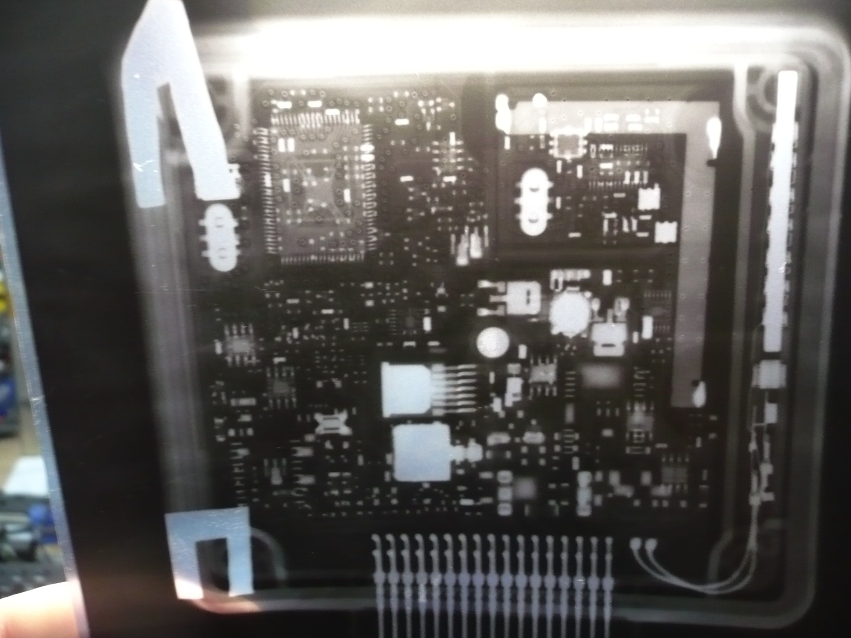

Kasyanich Опубликовано 28 февраля, 2012 Автор Поделиться Опубликовано 28 февраля, 2012 Так как пока занят другой работой, блок еще не ковырял, но по совету Любомира сделал рентген, может кому интересно будет Ссылка на комментарий Поделиться на другие сайты Поделиться

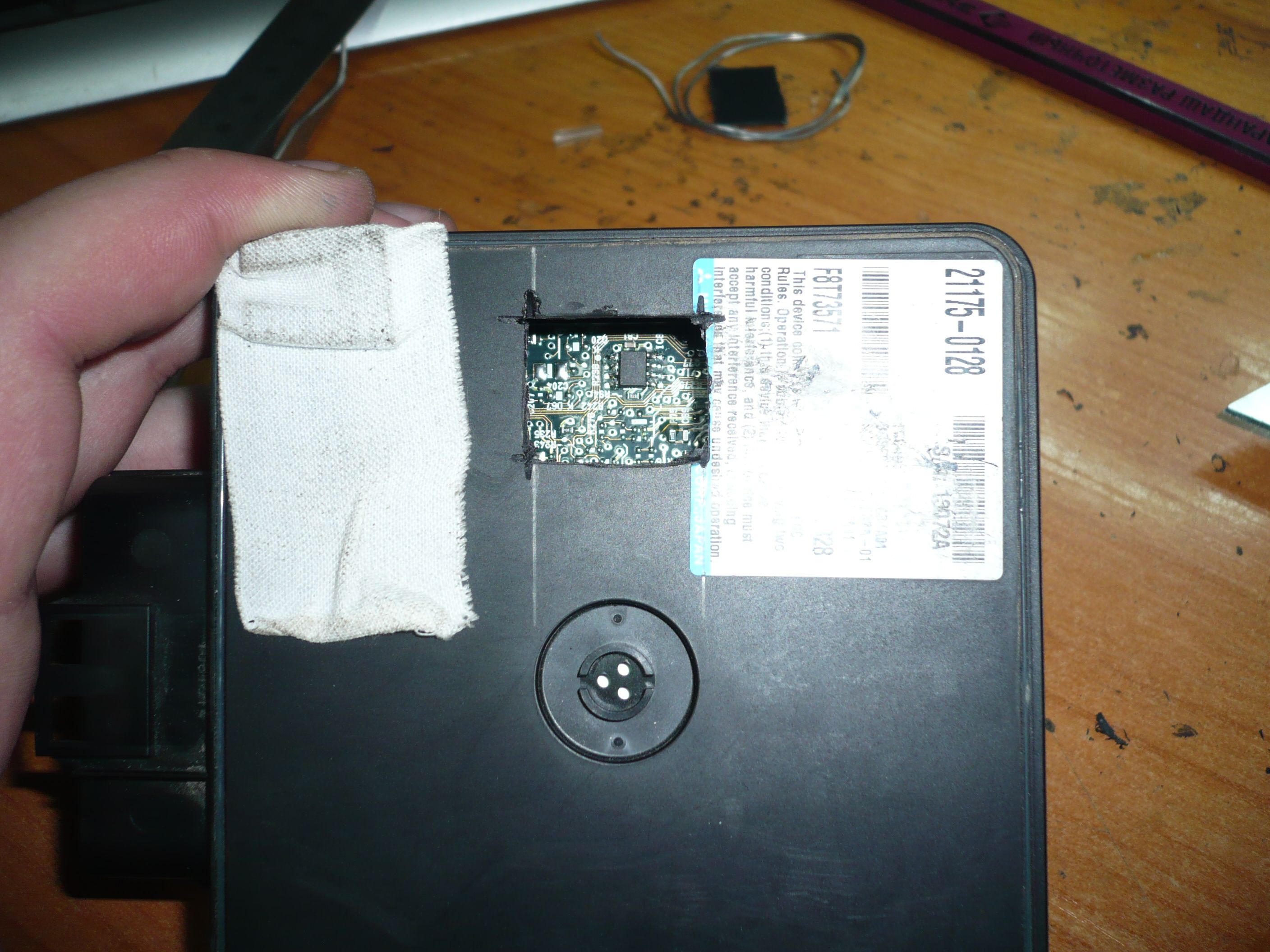

Kasyanich Опубликовано 29 февраля, 2012 Автор Поделиться Опубликовано 29 февраля, 2012 Попилил блок, там 24с04 , в дампе танго ключей не увидел gtr 1400 24c04 2008.rar Ссылка на комментарий Поделиться на другие сайты Поделиться

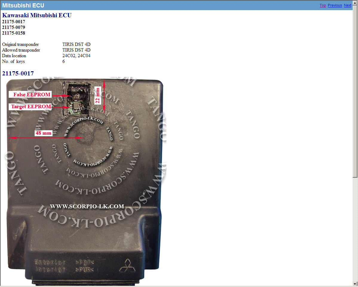

megaw Опубликовано 29 февраля, 2012 Поделиться Опубликовано 29 февраля, 2012 Попилил блок, там 24с04 , в дампе танго ключей не увидел Как не увидел: Kawasaki Mitsubishi 21175-0079 Original transponder: Tiris DST 4D Allowed transponders: Tiris DST 4D ___________________________ Ссылка на комментарий Поделиться на другие сайты Поделиться
Kasyanich Опубликовано 29 февраля, 2012 Автор Поделиться Опубликовано 29 февраля, 2012 и тут же напротив каждого ключа написано Not used Ссылка на комментарий Поделиться на другие сайты Поделиться
megaw Опубликовано 29 февраля, 2012 Поделиться Опубликовано 29 февраля, 2012 и тут же напротив каждого ключа написано Not used Значит кто то по диагнозе пытался прописать и затер ключики, надо пробовать подсунуть транс и запускать. Ссылка на комментарий Поделиться на другие сайты Поделиться
