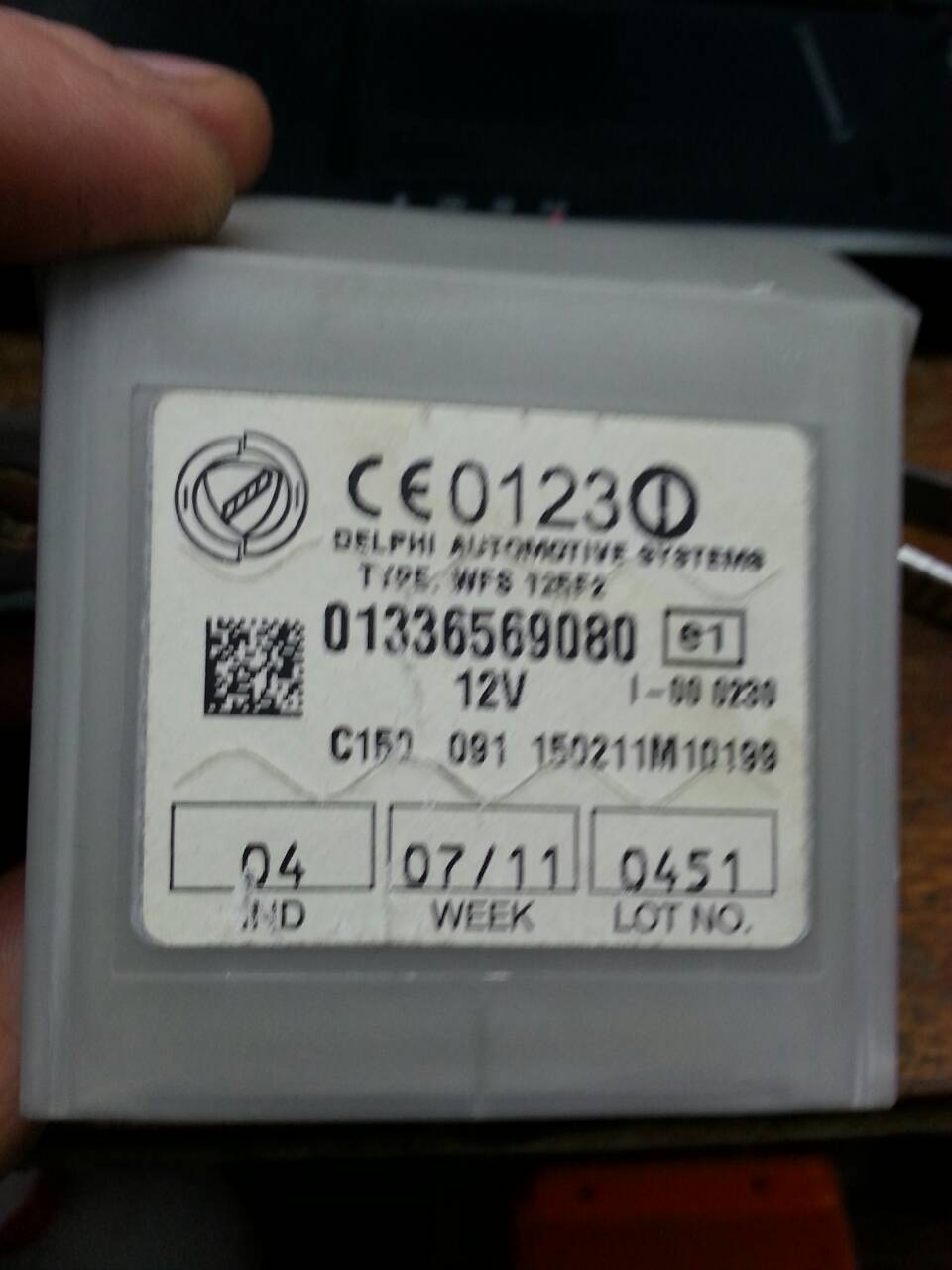

nikedom Опубликовано 20 февраля, 2018 Поделиться Опубликовано 20 февраля, 2018 Дукато 2012г иммо Делфи. Танго положил третий ключ в 93с56, но машина не видит ключ. Остальные ключи потеряны. Эбу обязательно чистить, какие строки править? После нескольких попыток завести дамп 93с56 изменился. Ссылка на комментарий Поделиться на другие сайты Поделиться
052 Опубликовано 20 февраля, 2018 Поделиться Опубликовано 20 февраля, 2018 (изменено) 12 год - 9356? Так бывает? 48 клали? Изменено 20 февраля, 2018 пользователем 052 Ссылка на комментарий Поделиться на другие сайты Поделиться
nikedom Опубликовано 20 февраля, 2018 Поделиться Опубликовано 20 февраля, 2018 Да именно 48! Ссылка на комментарий Поделиться на другие сайты Поделиться
nikedom Опубликовано 20 февраля, 2018 Поделиться Опубликовано 20 февраля, 2018 фото иммо Fiat Ducato 2012 93lc56b Tango.bin Fiat Ducato 2012 93lc56b.bin Ссылка на комментарий Поделиться на другие сайты Поделиться
oostin333 Опубликовано 20 февраля, 2018 Поделиться Опубликовано 20 февраля, 2018 фото иммо не помню точно,но писал по дампу ADE,тоже не завел а по дырке х100 не связался был рабочий ключ,он тоже не заводил после добавления по дампу вернул родной дамп,рабочий ключ завел Ссылка на комментарий Поделиться на другие сайты Поделиться
