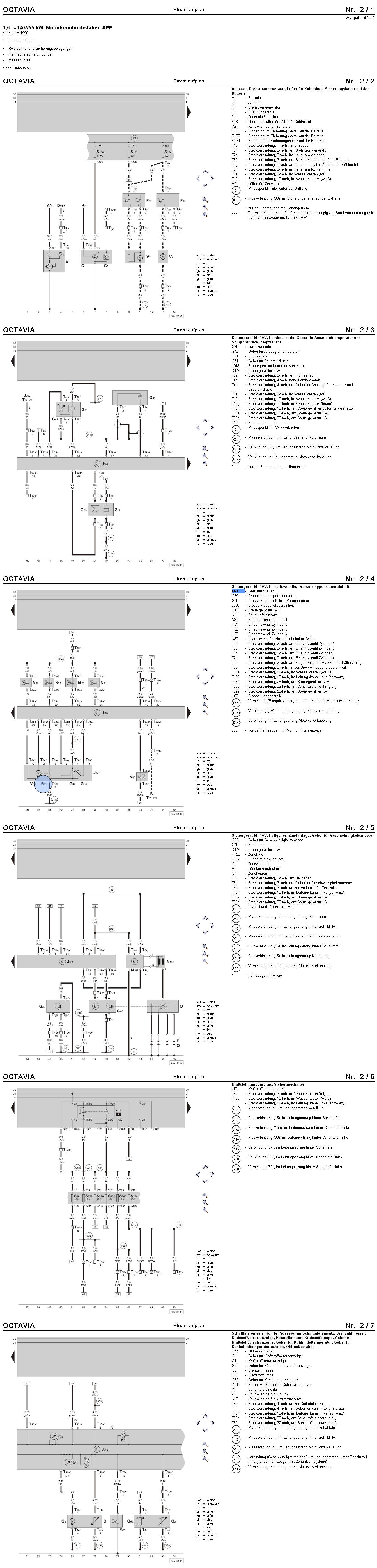

Skoda Octavia 96г двигатель АЕЕ 1,6 проблема с холостым ходом, На холодном двигатели вообще глохнет! На прогретом 570 об/м. Заменили дросль, до замены было также, но на старом дросели згарел мотор датчика холостого хода. Адаптация дросия заделали, изменений не каких!
Вот диагностика Версия VAG-COM: Релиз 311.2-N
Номер Контроллера: 032 906 014 F
Компонент и/или версия: MARELLI 1AVM 2231
Программный код:
Код Сервисцентра:
2 Найдены неисправности:
00516 - Выключатель дроссельной заслонки (холостой ход)-F60
27-10 - недостоверный сигнал - Спорадическая
00609 - Вывод зажигания 1
31-10 - обрыв цепи/к.з. на массу - Спорадическая
Но ошибка 00516 вылезла после адаптация дросия
Может кто сталкивался с такой проблемой?

Дык 00 или 01? И проверь что masterok сказал - сам переключатель и его проводку при необходимости.

Да тут похоже дела не в проблема с адаптацией, а в чем то другом! По этому и создал новую тему. Завтра просмотрю проводку, затем отпишусь.
