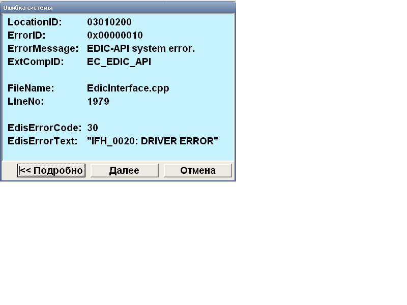

Levashov NN Опубликовано 29 мая, 2013 Поделиться Опубликовано 29 мая, 2013 Доброго времени суток всем! После установки 19.01.01 не могу настроить китайца Васю. Машины с Кан видит цепляет только по ведомым функциям. Самодиагностика работает только с а\м до 2005г, все остальные функции с древними а\м отлично работают..При самотестировании головы выдает ошибку 700.2114.(ошибка доступа LS CAN).При попытке связи в разделе самодигностика выдает ошибку(срин). Перечитал весь форум, но ответа на мой вопрос так и не нашел. Также пречитал весь мануал по интерфейсу. Ява стоит 1.7.0_02. Подскажите, что я неправильно делаю. Заранее благодарен за ответы. Ссылка на комментарий Поделиться на другие сайты Поделиться
spacer Опубликовано 30 мая, 2013 Поделиться Опубликовано 30 мая, 2013 хорошая тема для изучения есть здесь, читать можно последние несколько страниц, где обсуждается отсутствие 2-х микросхем в кЕтайских подделках. конкретно в вашем случае отсутствие микросхемы, отвечающей за работу по кан-шине на низкой скорости (LS). Ссылка на комментарий Поделиться на другие сайты Поделиться
Levashov NN Опубликовано 30 мая, 2013 Поделиться Опубликовано 30 мая, 2013 (изменено) хорошая тема для изучения есть здесь, читать можно последние несколько страниц, где обсуждается отсутствие 2-х микросхем в кЕтайских подделках. конкретно в вашем случае отсутствие микросхемы, отвечающей за работу по кан-шине на низкой скорости (LS). Эту тему я уже смотрел, микросхемы на моем адапторе есть. И в ведомых функциях он с этими машинами работает. Тут была тема подобная http://www.touareg-=6, но автор только намекнул на пути решения этой проблемы. Изменено 30 мая, 2013 пользователем macik001 Ссылка на комментарий Поделиться на другие сайты Поделиться

Levashov NN Опубликовано 5 июня, 2013 Поделиться Опубликовано 5 июня, 2013 Проблема с китайчонком решена частично. Все заработало с версией 19.01. Пробовал на машине 2008г. Связь только по БТ, по USB нет соединения. Возникает вопрос: Это кривое железо или проблемы софта? Ссылка на комментарий Поделиться на другие сайты Поделиться
