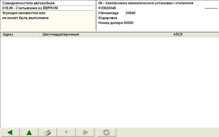

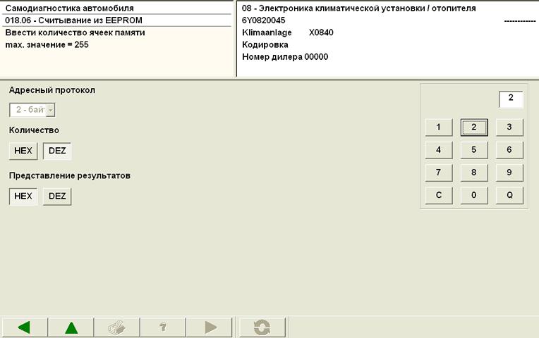

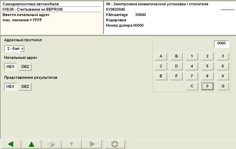

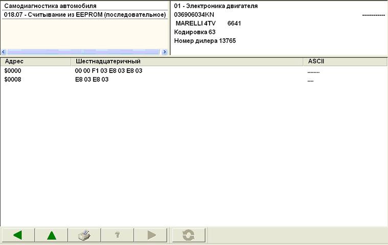

MiklS Опубликовано 14 июня, 2013 Поделиться Опубликовано 14 июня, 2013 Поигрался с функцией 018. Моторник. Входим 018.06-Считывание EEPROM, далее выбираем с какой ячейки начать, далее сколько ячеек считать. Выбирал разное количество, считывает только до 12 ячеек, хотя max. можно 255. Почему? Входим 018.07-Считывание EEPROM (последовательное). Всё то же самое только полученные данные уже другие. Во всех остальных блоках ответ один - Функция неизвестна или не может быть выполнена. Логин нигде не спрашивался или его надо предварительно ввести в другой функции. Может моторник читался потому что у него к-линия на прямую есть, а все остальные блоки через блок CAN шлюз идут. Какие практические надобности от этой фунции? Одни вопросы. Ссылка на комментарий Поделиться на другие сайты Поделиться
