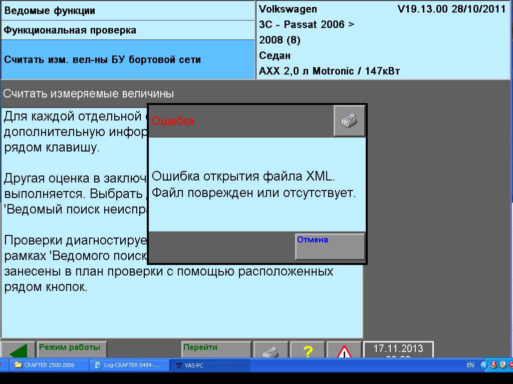

Андрей Стриженов Опубликовано 17 ноября, 2013 Поделиться Опубликовано 17 ноября, 2013 Здравствуйте. Кто сталкивался,подскажите как победить такую проблему - при открытии в VAS-PC 19 измерительных величин выдает ошибку - ошибка открытия файла XML. Файл поврежден или отсутствует. Заранее спасибо. перед этим с компа удалял промт и лингво. Ссылка на комментарий Поделиться на другие сайты Поделиться
masterok Опубликовано 17 ноября, 2013 Поделиться Опубликовано 17 ноября, 2013 Наверно надо посмотреть кодировки языков Ссылка на комментарий Поделиться на другие сайты Поделиться
Андрей Стриженов Опубликовано 17 ноября, 2013 Поделиться Опубликовано 17 ноября, 2013 где посмотреть? в самой программе? я не заметил,но после удаления лингво и промта,еще мелочных программ,зашел в меню программы без подключения адаптера и такой облом... при запуске программы выходит эта же ошибка,только с подписью вверху - соединение онлайн. Ссылка на комментарий Поделиться на другие сайты Поделиться
masterok Опубликовано 17 ноября, 2013 Поделиться Опубликовано 17 ноября, 2013 В реестре Ссылка на комментарий Поделиться на другие сайты Поделиться
Андрей Стриженов Опубликовано 17 ноября, 2013 Поделиться Опубликовано 17 ноября, 2013 В реестре виндоус или в реестре VAS-PC? Ссылка на комментарий Поделиться на другие сайты Поделиться
