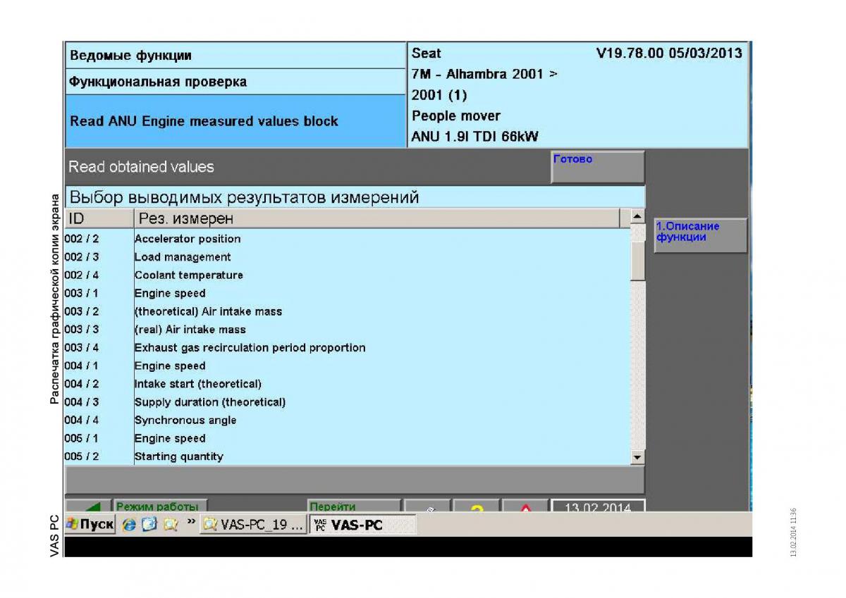

ilya12 Опубликовано 8 марта, 2014 Поделиться Опубликовано 8 марта, 2014 (изменено) Как настроить виртуальный принтер,чтобы отображались результаты (например ошибки или измеряемые величины) полностью с прокруткой?Сейчас могу лишь вывести то, что отображено на экране,без прокрутки. Изменено 8 марта, 2014 пользователем ilya12 Ссылка на комментарий Поделиться на другие сайты Поделиться
masterok Опубликовано 8 марта, 2014 Поделиться Опубликовано 8 марта, 2014 (изменено) 2 вопроса 1. Для VW новее Marken-а VW19.23RU нет пока еще? 2. И какой Маркен наиболее полный? В плане адаптаций и кодировок... А то (читал на форумах), что на более поздних нет некоторого того, что есть на ранних.. Да, добавка новых авто не интересует.. 2010 год достаточно для меня. Сенкс Если не интересует ,то 23 за глаза. Как настроить виртуальный принтер,чтобы отображались результаты (например ошибки или измеряемые величины) полностью с прокруткой?Сейчас могу лишь вывести то, что отображено на экране,без прокрутки. Насколько понял вопрос ,то при сохранении протокола диагностики Изменено 8 марта, 2014 пользователем masterok Ссылка на комментарий Поделиться на другие сайты Поделиться
